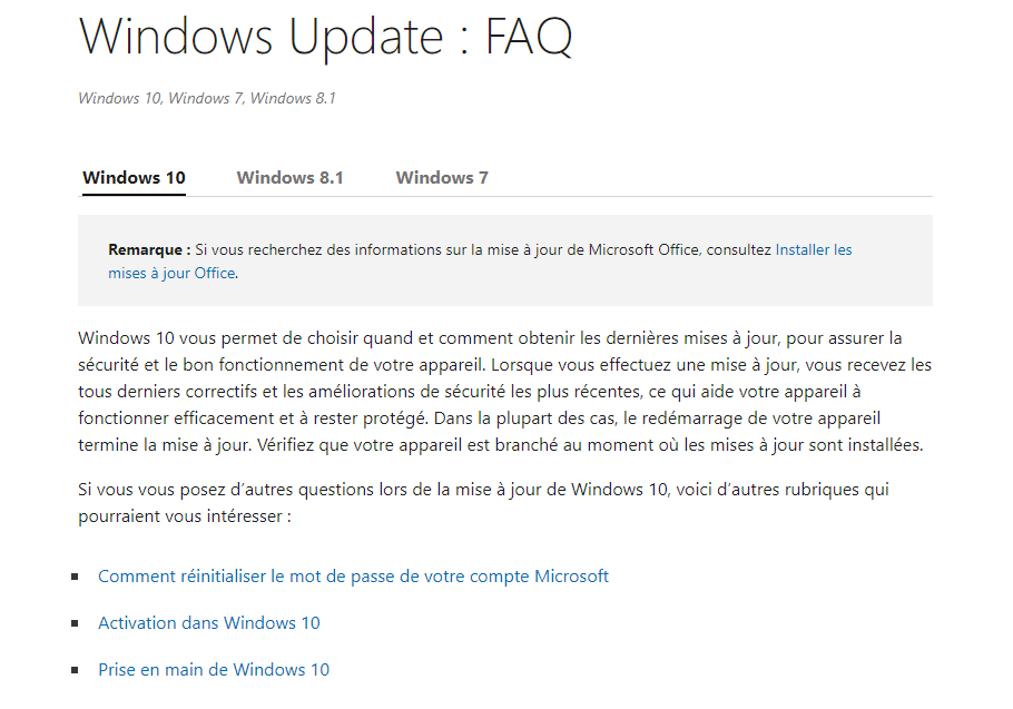

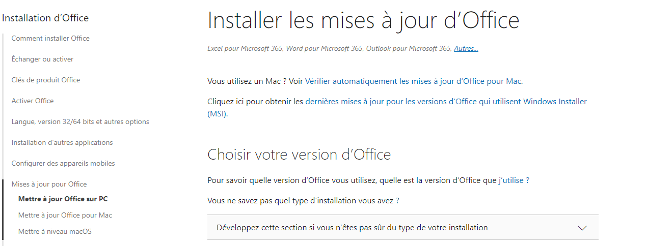

    Comme les étapes pour enlever le remplissage automatique n'a pa résolu le souci pour vous, je vais vous aider à trouver une solution à ce souci.
    Pour régler ce souci, je vous conseille de vérifier si votre version d'Office ainsi que de Windows sont à jour:
    Installer les mises à jour d’Office (microsoft.com)
    Windows Update : FAQ (microsoft.com)
