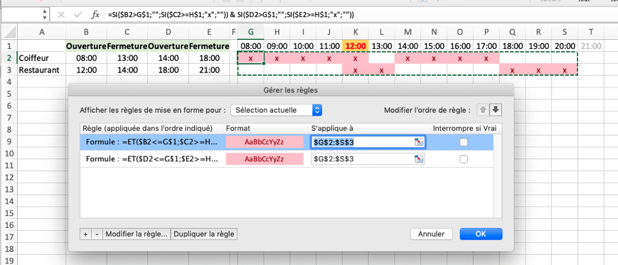

    TU compliques un peu la donne, par rapport au message initial, en mettant une fermeture à midi. 😉 Mais bon, on peut s'en sortir. Il y aurait moyen de faire mieux, mais c'est plus compliqué, là on va rester dans des recettes plutôt abordables. Il faut bien entendu toujours une cellule pour les heures de début et une cellule pour les heures de fin. Et du coup prévoir deux plages (à cause de la pause de midi). Avec ton exemple, j'obtiens ça :
    Tu notes dans les colonnes B à D les deux plages horaires. Dans la cellule G2, tu saisis la formule suivante :
    =SI($B2>G$1;"";SI($C2>=H$1;"x";"")) & SI($D2>G$1;"";SI($E2>=H$1;"x";""))
    Puis tu recopies cette formule vers le bas et vers la droite autant que de besoin. Cela te mettra des x dans les cellules correspondant à des heures où la boutique est ouverte.
    Pour que le ton de la cellule soit coloré, tu crées une mise en forme conditionnelle. Sélectionner la cellule G2. Puis, dans les menus déroulants du dialogue, choisir "Classique" pour le Style et "Utiliser une formule pour déterminer pour quelles cellules le format sera appliqué" et saisir =ET($B2<=G$1;$C2>=H$1) pour la première règle et =ET($D2<=G$1;$E2>=H$1) pour la seconde. S'assurer que les règles s'appliquent à toute la plage (dans l'exemple $G$2:$S$3).

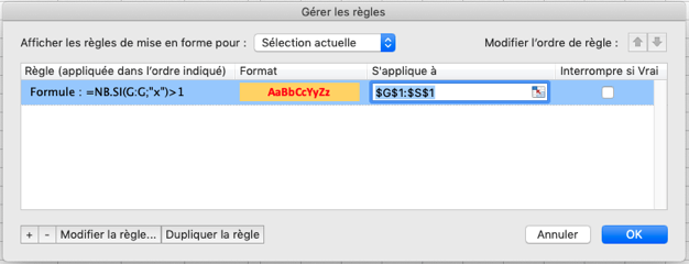

    Comme alerte de chevauchement, j'ai choisi de mettre en rouge sur fond jaune la tranche horaire, là aussi avec une mise en forme conditionnelle. En sélectionnant la cellule G1 et en choisissant "Classique" et "Utiliser une formule pour déterminer pour quelles cellules le format sera appliqué" saisir la formule =NB.SI(G:G;"x")>1 et s'assurer que toute la plage est concernée :
    Si tu n'arrives pas au résultat attendu, merci de décrire précisément ce que tu fais, ce que tu observes et à partir d'où ce n'est plus conforme à ce que tu voudrais.

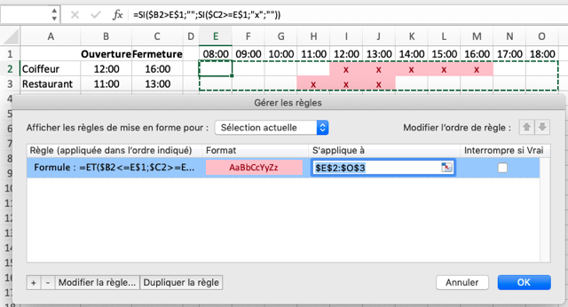

    Pour compléter la réponse de Daniel, on peut aussi voir les choses avec une approche plus "visuelle" des horaires d'ouverture. Toujours avec les heures de début et de fin dans des cellules différentes, on peut obtenir un résultat comme celui-là avec la mise en forme conditionnelle :
    La formule complète (mais pas lisible ici) est =ET($B2<=E$1;$C2>=E$1)
    NB : j'ai aussi mis par formule la valeur "x" dans les cellules en question mais ce n'est pas nécessaire.

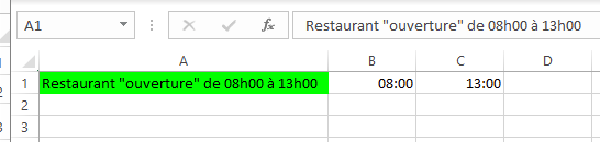

    Comme tu le présentes, ça va être très compliqué. Je te suggère de noter les heures d'ouverture dans deux cellules distinctes comme ceci :

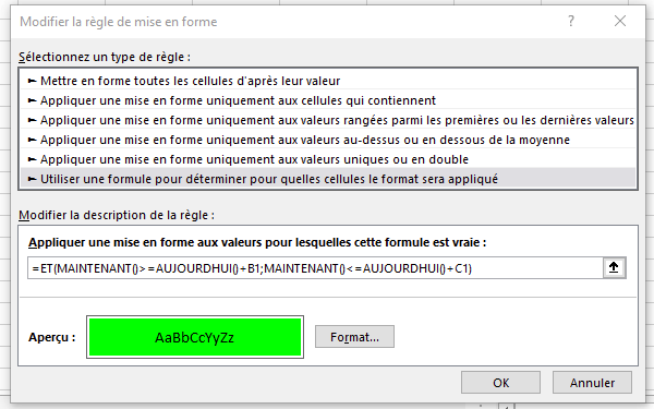

    Ensuite, sélectionne la colonne A. Clique sur l'onglet Accueil, mise en forme conditionnelle, Nouvelle règle, "Utiliser une formule pour..." Dans le champ "Appliquer une mise en forme aux valeurs pour lesquelles cette formule est vraie", mets :
    =ET(MAINTENANT()>=AUJOURDHUI()+B1;MAINTENANT()<=AUJOURDHUI()+C1)
    Indique une mise en forme (ici remplissage vert) :
    Cordialement.
