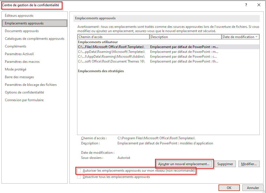

  1. Hecatonchire 53,950 Points de réputation Modérateur bénévole
    2021-08-04T13:56:16+00:00
    Concernant la case à cocher, je répond à ton affirmation erronée "car il ne s'agit pas d'un exe mais d'un ppsm."
    Ton 1er message parlait de macros inactives mais maintenant c'est une histoire de message d'alerte !
    Ajoutes l'emplacement du fichier et coche la case "Autoriser..."

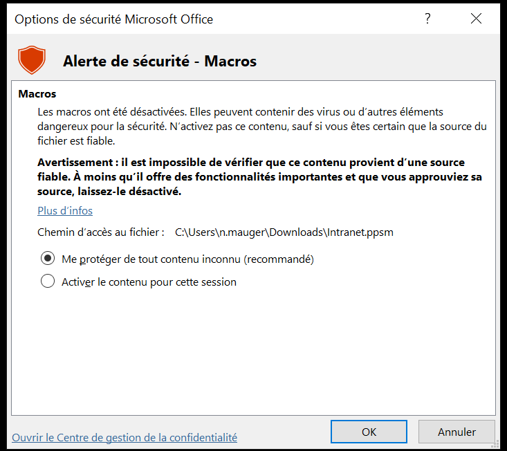

    En fait, je pense que c'est un problème sur le réseau car si mon fichier est sur mon disque dur en local, ça se passe bien mais pas sur le réseau. Voici le message que j'ai en local :
    Sur le réseau, cette fenêtre ne s'affiche pas.
