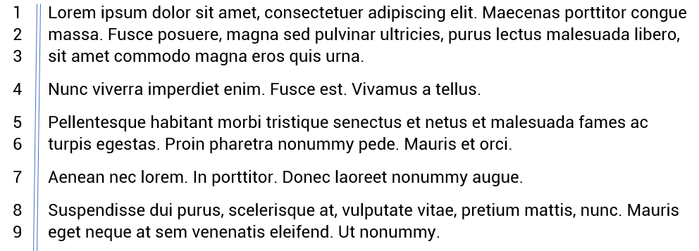

Bonjour,
J'ai besoin de créer un modèle Word, contenant la numérotation de lignes qui doit être séparée par un trait vertical en gras.
Exemple :
Merci à vous.

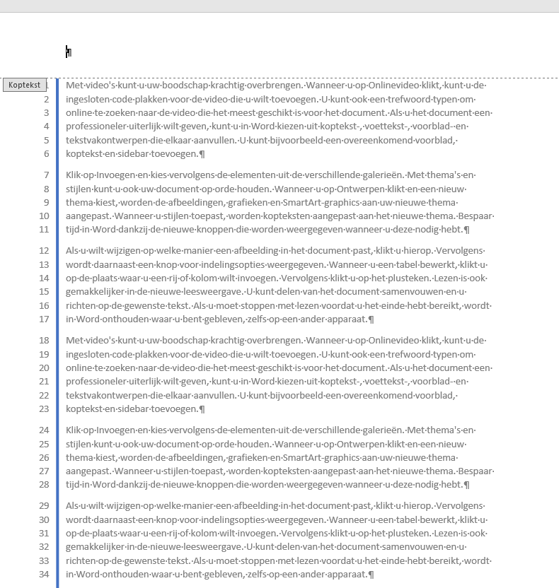

Quelles difficultés rencontres-tu précisément ? D'après ta capture d'écran, tu semble avoir obtenu le résultat voulu dans ton document. N'est-ce pas le cas ?

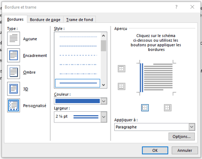

Rappels :
La numérotation s'obtient via l'onglet "Mise en page" du ruban. Le trait de séparation via les bordures de paragraphe (toujours l'onglet "Mise en page") :
Pour en faire un modèle, il faut l'enregistrer sous... au format .dotm.

    Bonjour Luc Sanders, Aliboron,
    Je viens de tester avec « Le trait de séparation via les bordures de paragraphe (toujours l'onglet "Mise en page") » et c'est exactement ce que je cherche.
    Merci beaucoup pour votre rapidité et votre aide.

    Bonjour Aliboron,
    Les lignes sur mon exemple je les ai rajoutés avec une forme.
    Je vais tester ta solution.
