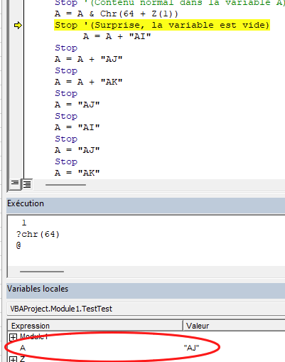

    Je crois que le problème provient d'une mise-à jour incomplète ou interrompue.
    Finalement, après une dizaine de redémarrage de l'ordinateur cela fonctionne.
    La variable A contient bien "AJ", mais lorsque l'on passe la souris au-dessus de la variable en mode pause, VBA indique une variable vide.
    J'espère que ça pourra aider d'autres qui auront peut-être ce même problème.

    Je m'étonne que ça ne provoque pas d'erreur. Tu devrais mettre :
    A = A & Chr(64 + Z(1))
    au lieu de
    A = A + Chr(64 + Z(1))
    Cordialement.
