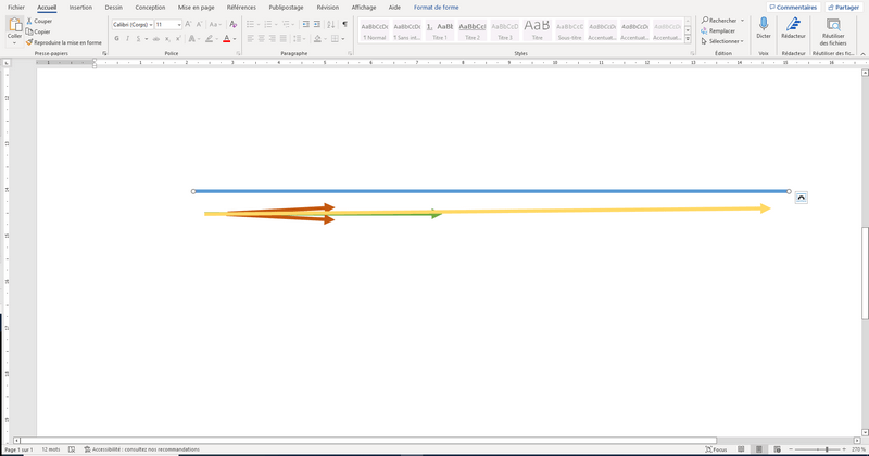

    Voici une capture d'écran de mon problème.
    En bleu, une ligne tirée à la main.
    En Vert une flèche droite tirée de la même manière.
    En rouge, la même flèche réduite qu'il m'est impossible de manipuler pour qu'elle soit droite.
    En jaune, la même flèche étirée que je ne peux pas non plus mettre bien droite.
    Luc Sanders Merci pour votre technique, c'est vrai que c'est réellement gavant, je pensais régelr le problème en mettant à niveau vers 365 mais ce n'est pas le cas. C'est dingue que personne chez Microsoft n'ait pris le temps de régler ce problème.
    Je vais faire avec votre technique, elle va me faire économiser beaucoup de temps !
