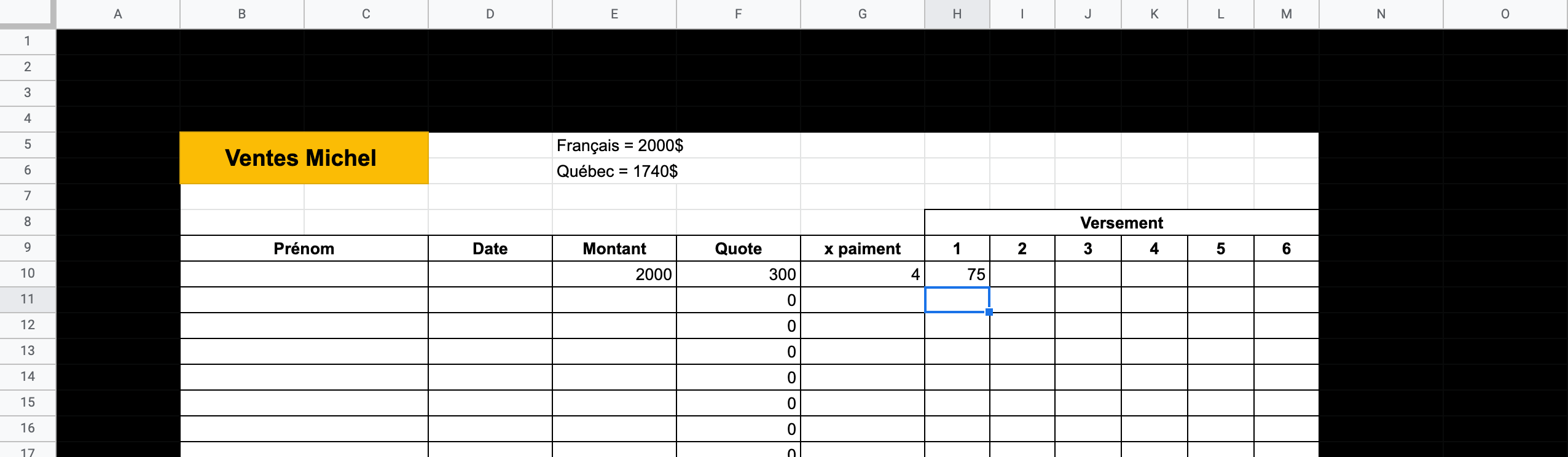

Bonjour la communauté !
Je souhaite créer un tableau mais je ne trouve pas la formule et je sais pas si cela est possible mais je souhaite diviser le "montant" par le chiffre de "x paiment" et que la somme obtenue s'affiche dans les cases "1" "2" "3" "4" etc... suivant le chiffre mis dans "x paiment".
Exemple :
2000/4 = 500 je souhaiterais que ça me mette automatiquement 500 dans la case 1, 2, 3 et 4
2000/2 = 1000 je souhaiterais que ça me mette automatiquement 1000 dans la case 1 et 2
J'espère m'être bien exprimé et assez bien détaillé, haha, merci d'avance pour vos réponses, je vous mets une photo du tableau ci-joint.

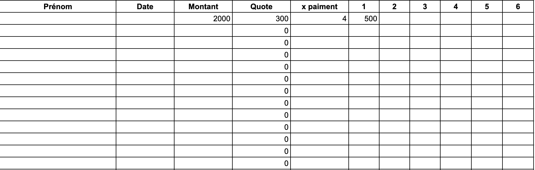

    Le calcul à bien marché oui, mais avez vous décalé vers la droite ensuite manuellement ? Car c'est ça que je souhaite automatiser

    Le calcul se fait bien, si vous voulez ce que je recherche c'est que quand je rentre la donné 4 (x paiment) ça me mette automatiquement dans 4 cases donc la 1,2,3 et 4 la somme de 2000/4 et non pas que je le fasse manuellement. Que le logiciel prenne en compte le chiffre, si c'est 6 il complète automatiquement 6 cases si c'est que 2 automatiquement 2 ect ...
    C'est compliqué à expliquer haha merci de votre réponse en espérant que vous compreniez mieux ce que je recherches avec cette explication
