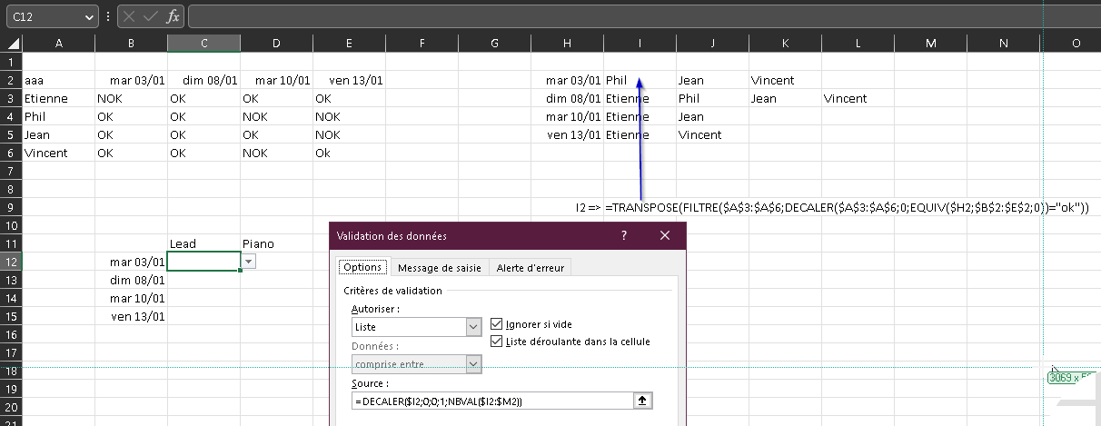

    Je suis parti de ta disposition
    Tu dois générer un 2eme tableau (ici en H2) avec ta liste de dates et cette formule
    =TRANSPOSE(FILTRE($A$3:$A$6;DECALER($A$3:$A$6;0;EQUIV($H2;$B$2:$E$2;0))="ok")) (à recopier seulement vers le bas)
    Puis cette formule pour la liste
    =DECALER($I2;0;0;1;NBVAL($I2:$M2))

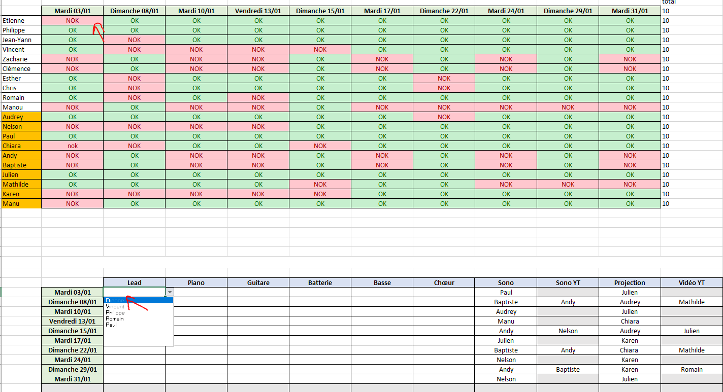

    2022-12-27T19:34:13+00:00
    Bonjour,
    Merci de ta réponse. Ci-dessous j'ai mis un imprim écran comme je suis parti dans plusieurs directions il faudrait que je nettoie avant de partager.
    Par exemple le Etienne qui est absent le 3/01, l'idée est qu'il ne soit pas dans la liste du 3/01 et ainsi de suite.
    Pour chaque poste il y a une liste différente mais des personnes peuvent être à plusieurs postes.
    Cependant si ils sont absent il faudrait qu'ils n'apparaissent nulle part.
