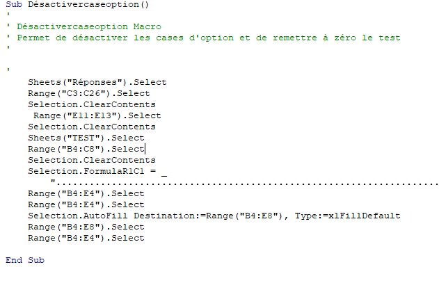

Bonjour,

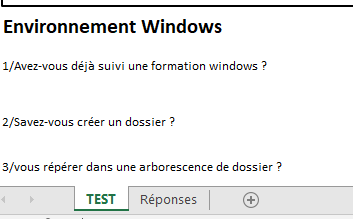

J'ai créé une macro pour désactiver les cases d'option (remettre à zéro un questionnaire). Des éléments de la macro se trouvent dans la feuille "Réponses" : lorsque je la masque, la macro ne s'exécute pas (logique).
Y a-t-il une solution pour pallier ce problème ? J'aimerais vraiment masquer cette feuille.
Merci d'avance pour réponse.
Malica

    Ah oui, j'ai "sauté" cette ligne lorsque j'ai transcrit (et Daniel l'a mieux observé ! 🤗).
    En fait, tu devrais plutôt écrire cette partie comme suit (et comme l'avait indiqué Daniel) :
    With Sheets("TEST")
        .Range("B4:C8").FormulaR1C1 = _
        .Range("B4:E4").AutoFill Destination:=Range("B4:E8")
    End With
    En effet, il ne sert à rien de "nettoyer" la plage B4:C8 avant de la remplir de pointillés, ni de sélectionner la plage B4:E8 avant de faire le remplissage par recopie.
    Mais bon, l'essentiel est que tu en voies le bout ! 😉

  3. Anonyme
    2022-04-07T20:43:42+00:00
    Effectivement, j'ai utilisé l'enregistreur de macro :) Merci encore pour votre réactivité, j'ai pu finaliser le questionnaire et appris de nouvelles choses en VBA.
    J'ai juste ajouté ce qui est entouré en rouge pour que les pointillés réapparaissent.

    Bonjour,
    Essaie :
    Sheets("Réponses").[C23:C26,E11:E13].ClearContents
    With Sheets("TEST")
    .[B4:C8] = "..........................."
    .[B4:E4].AutoFill Destination:=.[B4:E8], Type:=xlFillDefault
    End With

    Mmmmmh, ça sent bon la macro enregistrée et non reprise. 😉
    Il y a beaucoup de "select" inutiles dans ta macro, qui en pénalisent l'exécution et qui sont probablement à l'origine de tes soucis. Pour ma part, en optimisant ta macro comme suit, je ne rencontre pas de souci, je pense qu'elle fait ce qui est attendu :
    Sub DesactiverCaseOption()
    With Sheets("Réponses")
        .Range("C3:C26").ClearContents
        .Range("E11:E13").ClearContents
    End With
    With Sheets("TEST")
        .Range("B4:C8").ClearContents
    End With
    End Sub
