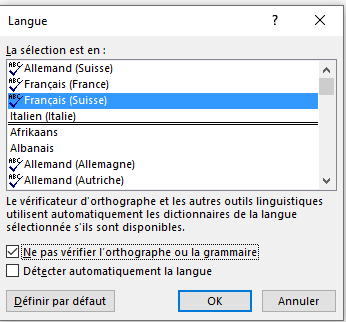

Bonjour,
J'ai régulièrement des problèmes avec le correcteur orthographique Word
Microsoft Office Professionnel Plus 2016
Le problème est que pour une raison inconnue la correction de mon texte ne se fait pas.
Le vais donc dans: Révision -
Je n'ai jamais coché la case Ne pas vérifier....
Je la décoche, clique sur" Définir pas défaut" - OK
Çà ne marche toujours pas . Retour Révision -Langue , la case est de nouveau cochée???
Merci à qui peut m'expliquer quoi faire.
Meilleures salutations.
jdg

    Pour faciliter le correctif, assurez-vous que la langue est affichée dans la barre d’état. Vous pouvez faire un clic droit dessus et vous assurer que la langue est cochée.
    Sélectionnez tout votre texte et cliquez sur la langue dans la barre d’état. Cela vous amène directement à la boîte de dialogue où vous pouvez vous assurer que la case « ne pas vérifier l’orthographe » n’est pas cochée. S’il est tout sauf vide, continuez à le vérifier jusqu’à ce qu’il soit vide.

    Bonjour,
    Merci pour la réponse, mais je n'ai pas envie de bidouiller des macros.
    C'est simple, la plus part du temps quand j'écris un texte le correcteur fonctionne, (souligne et rouge).
    Puis d'un coup sans avoir rien fait, lors d'un nouveau texte ça ne marche plus.
    Il faut plusieurs tentatives (décocher la case "ne pas,,,,, cocher "définir par défaut" pour retrouver le bon fonctionnement, C'est agaçant,
    Merci.
    Cordialement
    JDG

    Bonjour
    Ce paramètre « ne pas vérifier », comme la langue de vérification, est défini par caractère individuel, et non par le mot, le paragraphe, le document ou l’application Word.
    Lorsque vous collez du texte qui a cette caractéristique, il sera copié à moins que vous ne choisissiez de coller en texte brut uniquement.
    Cela peut aussi être dans les styles. J’ai un article en anglais sur ces problèmes qui ne fonctionne pas avec Google translate.
    https://answers.microsoft.com/en-us/msoffice/fo...
    J’aimerais qu’il y ait un article comparable Français langues.
    Est-ce un problème avec tous les documents, tous les documents basés sur un modèle particulier, ou seulement certains documents?
