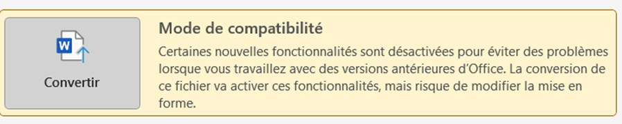

J'ai trouvé la cause de la difficulté : l'imprimeur italien travaille avec Word 97 et demandait de travailler à partir de son document. En ouvrant son fichier doc avec mon Word Office 365, j'ai travaillé sur un document docx compatible, dans lequel la fonctionnalité "saut de section continu" ne fonctionne pas correctement mais fonctionne comme "saut de section page suivante"
J'ai donc converti mon fichier docx compatible en fichier docx version Office 365... et la fonctionnalité "saut de section continu" fonctionne parfaitement... Je peux ainsi mettre des entêtes nouveaux à chaque nouvelle section. Par contre, la mise en forme a changé pour plusieurs éléments :

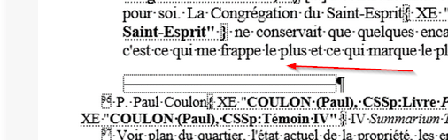

    Première image :
    Je pense qu'il n'y a pas la place sous le dernier paragraphe (fleche rouge) donc le saut de section est sur la page suivante, normal !

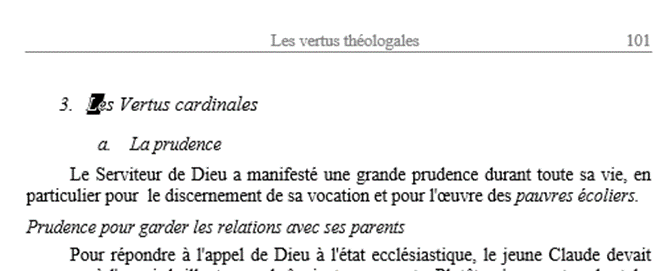

    Deuxième et troisième images :
    Pas de marques de paragraphe visibles donc je ne peux rien dire

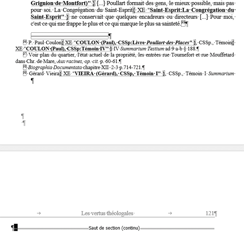

    Bonjour, Hecatonchire. Merci, Arnaud, pour votre réponse.... qui, malheureusement, ne résoud pas mon problème. J'ai bien cliqué sur l'onglet mise en page puis cliqué dans la fenêtre sur l'option saut de section continue,
    mais cela produit chez moi un saut de page page suivante. :
    Je travaille avec Word 365 et Windows 11. Visiblement, l'option saut de section continu ne fonctionne pas normalement. J'ai vérifié les options : veuve et orpheline. Elles sont désactivées.
    Veuillez excuser la longueur du message : mais il fallait montrer l'insertion du saut de section continu et le résultat sur deux pages. Merci de votre compréhension.
