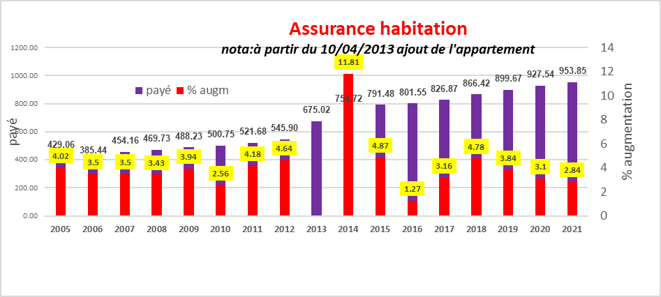

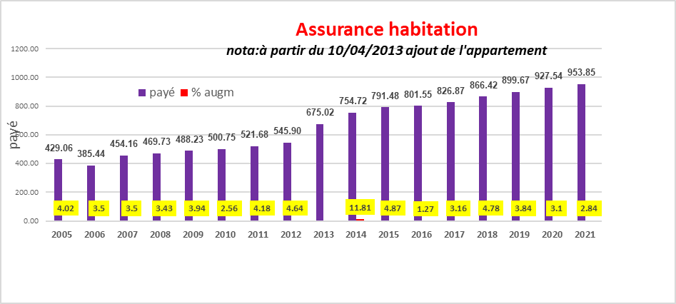

Est-il normal que, lorsque mon graphique comporte deux valeurs, les barres soient côte à côte et, si je demande de mettre une des deux valeurs en valeur secondaire (pour des raisons de valeurs très différentes), les barres soient juxtaposées ?
Côte à côte :
Superposées :

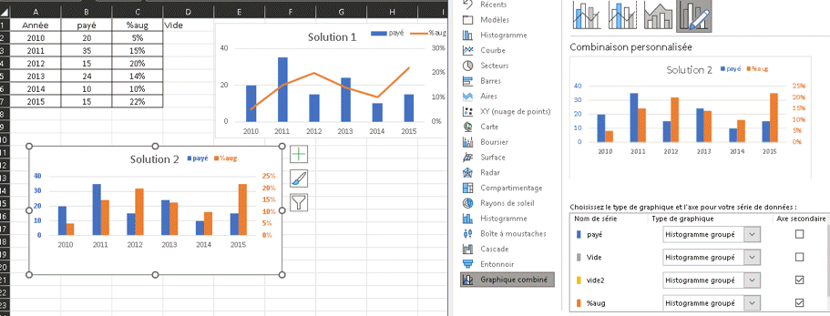

    2 manières de résoudre ton problème :
    Solution 1 - Facile :
    Passe la 2e série en courbe => Graphique courbe + barre 2 axes
    Solution 2 - moins facile :
    4 séries en barre dans cet ordre !!!
    Série 1 : Payé - axe de gauche
    Série 2 : Vide1 - axe de gauche (réserve la place pour série 4)
    Série 3 : Vide1 - axe de droite (correspond à série 1)
    Série 4 : % Augm - axe de droite
    Vide1 étant une série de valeur à 0
    Exemple :

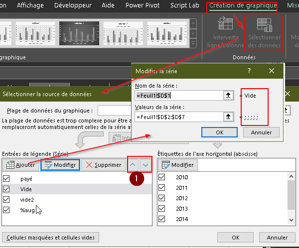

    Si tu veux plus d’explications n'hésite pas
    les boutons (1) servent à classer les séries (ordre d'affichage)
