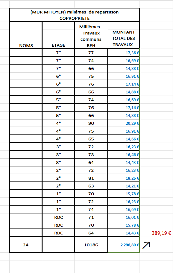

Je suis devant un problème de répartition de charges et dont je n'arrive pas à comprendre à comprendre le résultat d'une somme.
J'ai une somme de 2296.80 euros à répartir entre 24 camarades. Chaque camarade à un certain nombres de millièmes. Lorsque je fais la somme des parts attribuées, je ne retrouve pas les 2296.80 euros, mais 389.19 euros
Ci-joint le tableau :
Merci par avance à la personne qui pourrait m'apporter son aide à la compréhension de ce problème mathématique.

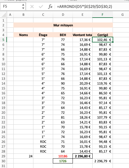

Tu as un montant de 2296,80 euros à répartir, mais un total de 10186 millièmes. Or, dans la répartition indiquée, on ne voit que 1726 millièmes affectés. Si tu dois réellement répartir 2296,80 euros au prorata des millièmes indiqués ici, il te faut diviser ce montant par 1726 et non par 10186. Du coup, les montants deviennent 102,46€, 98,47€, etc. :

  1. Anonyme
    2022-04-08T09:32:46+00:00
    Merci pour cette réponse rapide.
    Je n'avais pas penser à faire la somme des millièmes des 24 collègues. Je suis vraiment idiot !
    Encore merci.
