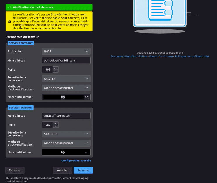

Pour une association j'utilise Office 365 avec Mozilla Thunderbird (IMAP + SMTP) depuis 1 an et demi sans problème. Depuis la semaine dernière, mon mot de passe est refusé par Thunderbird. J'ai tenté de supprimer le compte et de l'ajouter à nouveau mais le problème persiste à l'ajout du compte (cf première capture d'écran ci-dessous) :

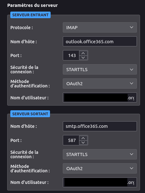

    Merci Boris, problème résolu ! En effet il suffit de passer à Oauth2 pour régler le problème. Si cela peut servir à d'autres, voici la configuration de Mozilla Thunderbird pour un compte Office 365 :

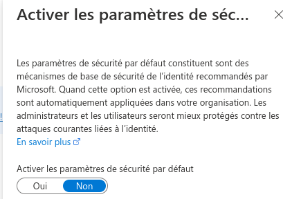

    Merci pour votre réponse. Aucune amélioration à signaler.
    Les paramètres de sécurité par défaut sont bien désactivés :

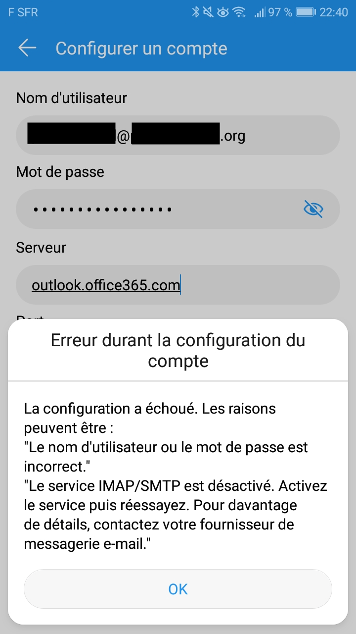

    Par ailleurs un autre client mail configuré en IMAP avec SSL/TLS port 993 répond également une erreur :
    Dans le doute j'ai testé l'ajout d'un autre compte Office 365 installé sur autre domaine, en IMAP, sur ce second client mail : cela fonctionne très bien, tout comme sur Thunderbird. Le problème semble donc provenir du côté de la configuration 365 du compte utilisateur ou bien la configuration AD/Azure/Office 365 de ce domaine.
