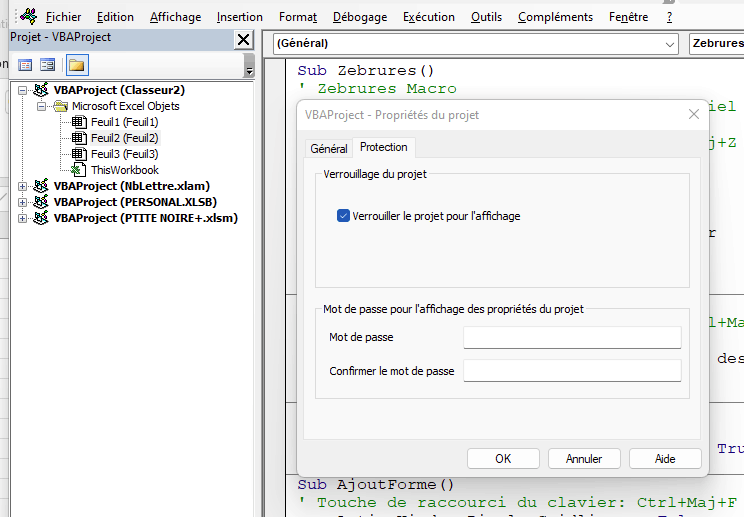

    Je ne peux pas te répondre pour OneDrive. Simplement, tu peux verrouiller l'affichage du code VBA. Fais un clic droit sur le VBAProject pour afficher les propriétés :

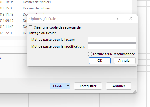

    Tu peux aussi mettre un mot de passe si le classeur est ouvert pour modification :
