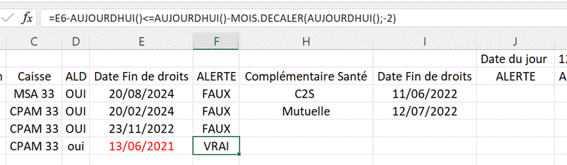

Je suis assistante sociale et je suis en train d'essayer de me créer un fichier Excel dans lequel je rentre les dates de fin de droits Sécurité Sociale et complémentaire santé. J'ai trouvé la formule qui permet de m'alerter lorsque les droits sécu arrivent à deux mois de l'échéance (date du jour). La date apparaît en rouge :
En revanche, pour la complémentaire santé, je voudrais être alertée deux mois avant, en rouge, si j'ai le mot "C2S" dans la cellule qui précède et un mois avant, et en bleu, si je n'ai pas le mot C2S. C'est une vraie galère de suivre ce tableau car j'ai plusieurs personnes à suivre.

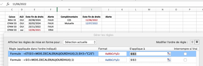

    Il te faut mettre une condition double pour la cellule I3 (et les suivantes) de façon à prendre en compte le libellé "C2S" de la colonne H :
    À noter : l'ordre d'exécution des mises en formes conditionnelles est à prendre en compte. Par ailleurs, comme tu peux le voir, dans ces formules de mise en forme conditionnelle, la ligne doit rester en valeur relative (donc pas de symbole $ devant le numéro de ligne) pour permettre la recopie vers le bas...

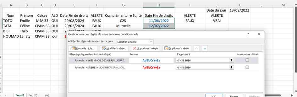

    J'ai essayé de faire comme vous me l'avez indiqué, mais la mise forme de la règle conditionnelle ne s'applique pas. J'ai bien la première date avec la réf C2S en bleu mais la deuxième date qui devrait être en rouge est en bleu.
    Je ne comprends pas ce que je ne fais pas bien:
    Est-ce que je dois mettre les formules =ET($H$3<MOIS.DECALER(AUJOURDHUI();2);$G$3="C2S") et =$H$3<MOIS.DECALER(AUJOURDHUI();1) dans deux colonnes alertes différentes "I" et "J"? ou est-ce que je peux me contenter des les mettre dans les règles de mises en formes conditionnelles?
    J'ai tout de même essayé chacune des solutions et aucune fonctionne. :(
    Désolée, je ne saisis pas la notion de "valeur relative $ devant le numéro de ligne".
    Je vous mets le lien de mon fichier :
    https://1drv.ms/x/s!AppaglASfemvgxyG4d1jNe0LcYVM?e=7QebGi
