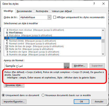

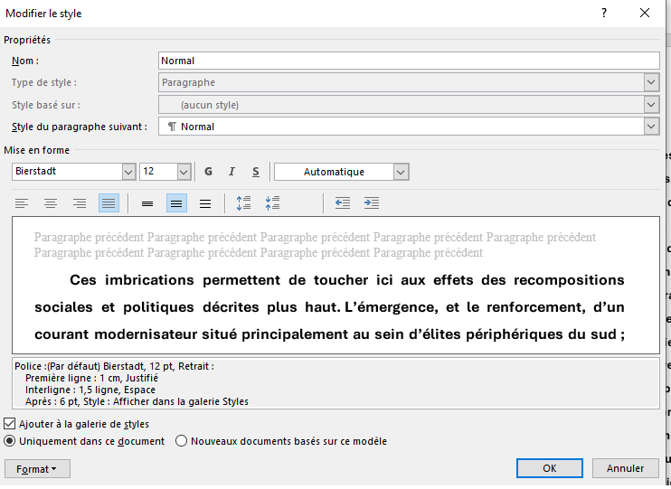

  5. Anonyme
    2022-09-15T08:01:28+00:00
    Bonjour,
    Il ne me semble pas, en tous cas après vérifications je ne vois pas que le style soit passé au gras, c'est justement ce qui me surprend.
    Voici un copie de ma feuille de style. Le "G" n'est pas coché (pourtant on voit bien dans l’aperçu que le texte est en gras). Et je ne vois rien dans la description du style en bas qui dise 'gras"
    La seule solution que je trouve pour le moment est de modifier la police du style "normal" à chaque fois que le problème se présente. J'ai déjà dû changer 3-4 fois de police. Mais ça devient vraiment embêtant, car ça me désorganise tout mon travail (ça bouge les graphiques etc.)
