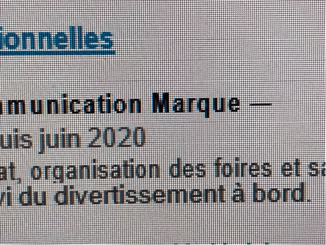

Bonjour,
J'ai les caractères qui ne sont pas identiques dans un même paragraphe, pourtant ils sont tous en "Arial" taille 10. En disant "différents" je veux parler de la taille de ceux-ci... Cela complique ma mise en page (c'est un CV que j'aimerais faire sur une seule page).

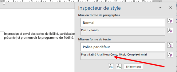

    Effectivement, et c'est tout l'intérêt d'une capture d'écran, on voit bien le changement cette fois. On voit bien que les "o" (par exemple) sont plus étroits dans la première partie. Mais il faut pouvoir analyser ce qui différencie ces deux parties. On dirait que la première est en Arial Narrow (ou Arial Nova Cond ?) alors que la deuxième partie semble bien être en Arial Normal.
    On peut difficilement en dire plus sans pouvoir "mettre la main" sur le document. Regarde toujours dans les paramètres avancés de police, mais je ne vois pas bien quel réglage permettrait ça. Si tu sélectionnes une partie du texte dans la première partie et que tu regardes les caractéristiques du style appliqué, est-ce que tu y vois des variations concernant la police par rapport au style "Normal" (ou au style employé, si ce n'est pas le style "Normal", bien entendu) ? Par exemple avec l'inspecteur de style :

    C'est pourtant visible, on voit bien que les caractères des deux dernières lignes sont différents... Et on est bien dans le même paragraphe...
    Là on voit bien la différence de caractère (ou taille de caractère)...

    Honnêtement, je ne vois pas bien ce qui est censé être "différent" (de quoi ?) On voit un espacement entre les lignes qui est moins important, probablement parce qu'on n'est plus dans le même paragraphe. Une capture d'écran aurait probablement été plus parlante qu'une photo.
    Dans la mesure où cela ne se reproduit pas en cas de saisie dans un nouveau document, tu as au moins une solution de contournement.
    Au besoin, tu peux m'envoyer ton document pour "autopsie" (tu trouveras comment me joindre au bas de **cette page**).

    J'ai la fin du texte (descriptif de l'emploi) qui diffère du début. Au niveau des deux dernières lignes le texte est différent...
    Á savoir : la page contient un descriptif sur le côté....
