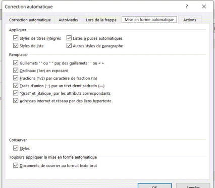

Bonjour,
Depuis quelques semaines, je n'arrive plus à insérer automatiquement des apostrophes courbes et des guillemets français dans mes documents, même si l'option de mise en forme automatique est sélectionnée :
Comment puis-je régler ce problème ?
Merci pour votre aide.
