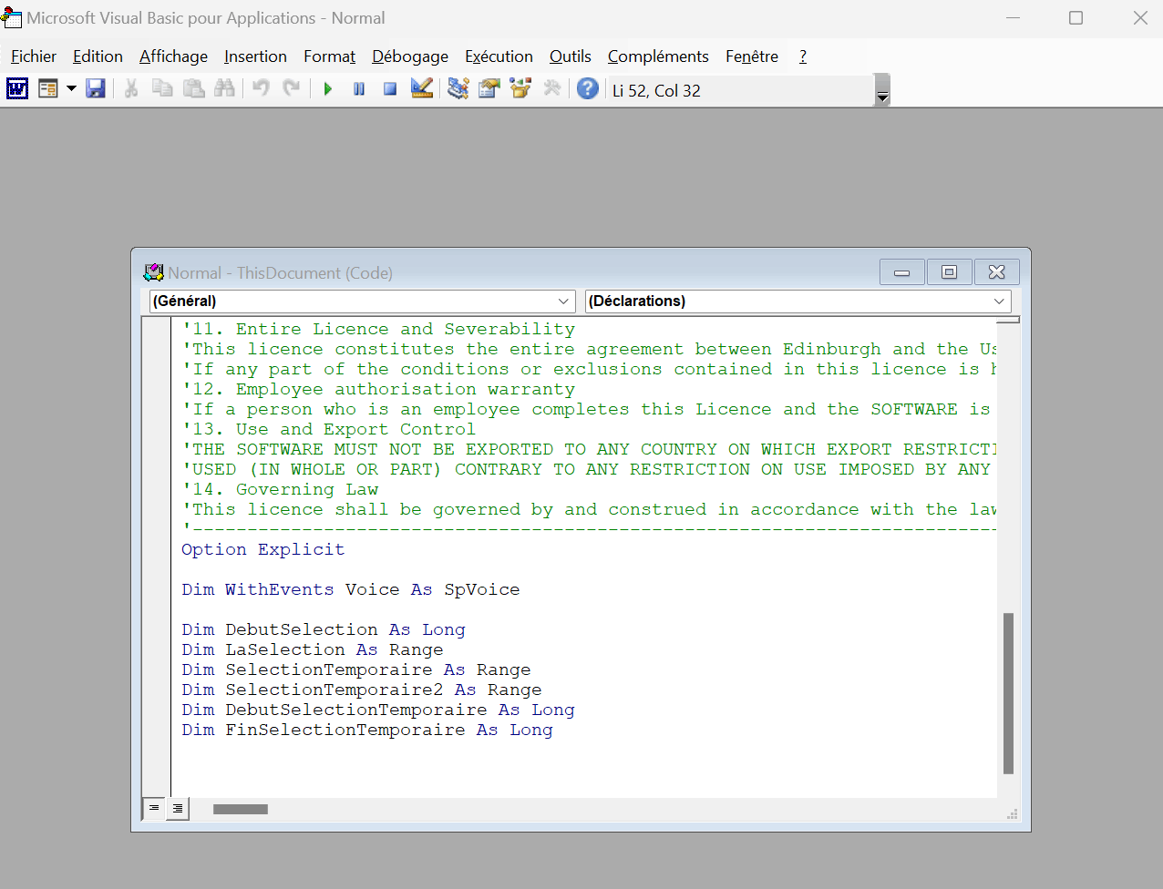

Bonjour,
Pourriez-vous m'aider, s'il vous plait ? Depuis que j'ai installé Office 2021, j'ai systématiquement un message d'erreur qui apparait, non seulement à chaque ouverture de fichiers, mais plusieurs fois durant l'utilisation :
C'est vraiment désagréable et je ne sais pas comment faire. J'ai essayé de trouver le chemin d'accès de Visual Basic pour le supprimer, impossible...
Merci

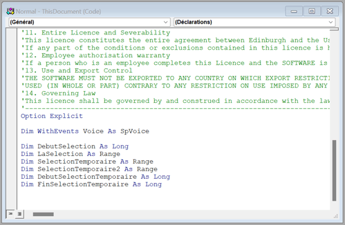

    D'après ce qu'on peut déduire de ta capture d'écran, il y a un module macro VBA attaché à ton document "Normal.dotm" (celui qui sert de référence à tous les documents que tu crées sur ta machine). Et ce module n'est visiblement plus compatible avec la nouvelle version de Word. Je ne sais évidemment pas ce qu'il est censé faire ni quelle est son importance. C'est probablement lié à un outil de citations ou de corrections. As-tu quelque chose du genre ?
    Le plus radical serait, après avoir quitté Word, d'aller supprimer ce document "Normal.dotm" qui doit se trouver dans C:\Users\nom utilisateur\AppData\Roaming\Microsoft\Templates (pas d'inquiétude, il s'en recréera un (tout propre) automatiquement au prochain lancement de Word).
    Sinon, lorsque tu es dans la fenêtre de l'éditeur Visual Basic, demande l'affichage de l'explorateur de projets et mets-en une capture ici, qu'on puisse voir ce qui est ouvert. Ça devrait plus ou moins ressembler à ça :

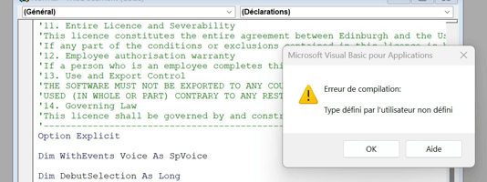

    En effet, je ne suis pas à l'origine... J'ai l'impression que c'est liée à l'installation récente de Microsoft 2021 que j'ai faite récemment (ma licence n'était plus valide = trop utilisée sur différents PC). J'en ai acheté une nouvelle avec clé, et depuis l'installation (sans soucis) cela me génère automatiquement cette console d'erreur qui s'affiche généralement sur un nouveau document ou l'ouverture d'un document avec systématiquement le message d'erreur : "type non défini par l'utilisateur" (en mode "normal")...
    Ne maitrisant absolument pas les codes et le codage, je ne sais même pas ce que cela veut dire... Je suis en train de chercher les chemins d'accès que tu m'as renseignés...

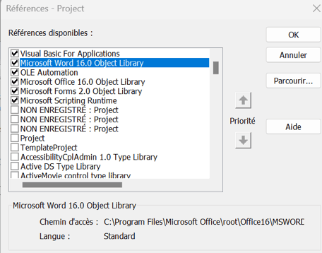

    Mais n'y aurait-il pas un souci à ce niveau =>
    Avec notamment NON ENREGISTRE: Project... (de mémoire, cet intitulé apparait souvent dans la console d'erreur). En plus je ne peux rien décocher, car il me dit "en cours d'utilisation" et si je ferme Word, eh bien c'est la console (et Visual Basic) qui se ferme...

    Je n'utilise pas Visual Basic et je n'en absolument pas besoin... Je ne savais même pas qu'il existait ce programme. Comment faire pour tout simplement le désinstaller ? Car je ne maitrise absolument pas les codes...
    Il semblerait que cela apparaisse à la génération d'un nouveau document (mode normal)...
    PS: le mode déboguage ne fonctionne pas / me dit qu'il n'y a rien à déboguerhttps://learn-attachment.microsoft.com/api/attachments/fea305b2-6fb4-4385-b4a3-2a890ca1ce6b?platform=QnA

    Il y a de toute évidence une macro qui se lance automatiquement et dont tu n'es apparemment pas l'auteur. Il faudrait que tu essayes de trouver quel est le document dans lequel elle est installée pour pouvoir la supprimer. Peut-être est-elle dans le document "Normal.dotm" (que tu peux supprimer, il sera recréé "propre" automatiquement au prochain lancement). Ou dans un document qui se trouve dans le dossier de démarrage de Word (lequel devrait être C:\Users\nom utilisateur\AppData\Roaming\Microsoft\Word*STARTUP*).
