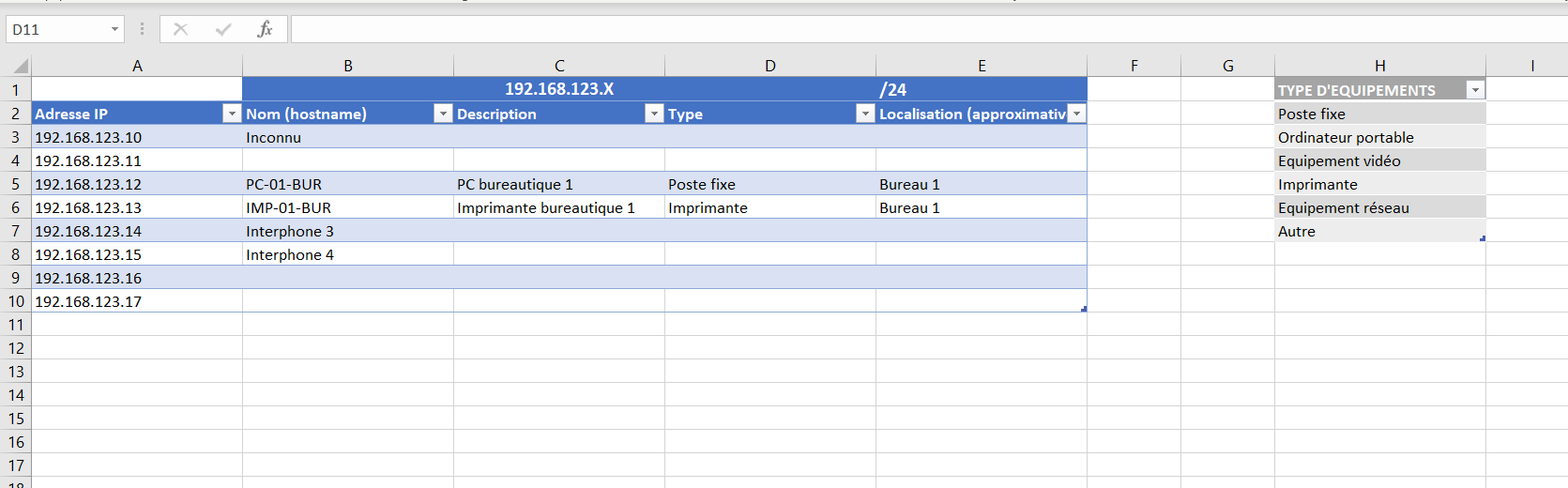

La première est un tableau récapitulatif de toutes les adresses IP du réseau à la suite, peu importe les hôtes. Le champ Type contient une liste déroulante sur laquelle on sélectionne le type d'hôte :
(Feuille simplifiée faite uniquement pour l'exemple mais le système est le même)

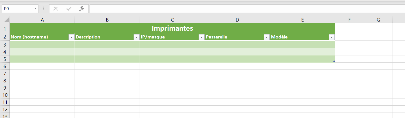

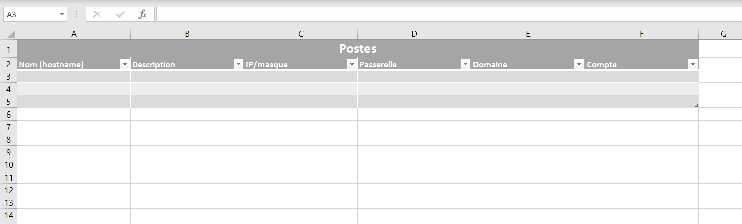

Pour rendre ce document plus lisible et complet, j'ai créé dans d'autres feuilles des tableaux spécifiquement dédiés à un certain type d'hôte. Exemple ci-dessous avec les postes (feuille 2) et les imprimantes (feuille 3) :
Je pense que vous voyez la question venir... :D J'aimerais que, lorsqu'on inscrit sur le premier tableau que tel hôte avec telle @IP est un Poste fixe, ces 2 champs soient listés automatiquement sur le tableau de la feuille 2 aux emplacements correspondants (les autres champs seront listés manuellement). Évidemment, il faudrait la même chose si l'hôte en question est une imprimante sur le tableau correspondant.

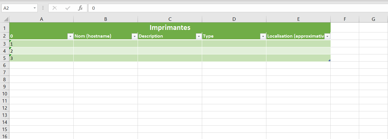

    J'ai donc adapté votre proposition pour ma situation :
    =FILTRE(Tableau3;Tableau3[Type]="Imprimante")
    J'ai néanmoins ce résultat sans que je sache pourquoi :
    (J'ai réorganisé les tableaux Postes et Imprimantes pour qu'ils correspondent au tableau général)
    Je dois oublier quelque chose mais je ne vois pas quoi.
    Bonne journée,

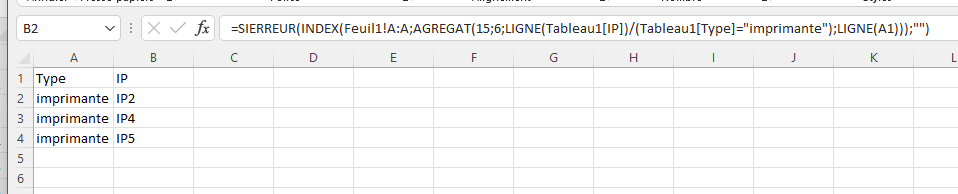

    Avec AGREGAT :
    En B2, à recopier vers le bas :
    =SIERREUR(INDEX(Feuil1!A:A;AGREGAT(15;6;LIGNE(Tableau1[IP])/(Tableau1[Type]="imprimante");LIGNE(A1)));"")

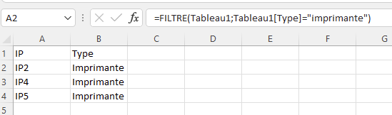

    Tu peux utiliser la fonction FILTRE :
    Avec ce tableau :
    En A2 de Feuil3, écris :
    =FILTRE(Tableau1;Tableau1[Type]="imprimante")
    Tu obtiens :
    Fais pareil pour les autres types.
