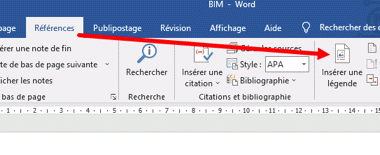

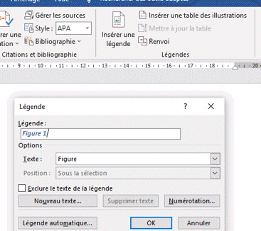

Bonjour,
Lorsqu'on insère une légende pour une figure, parfois la légende apparait dans un encadré qui peut être regroupé avec la figure, parfois seul le texte apparait. Comment cela s'explique-t-il ?
Merci de me lire et me répondre.
Daniel

Bonsoir
Si tu insères la légende en ayant auparavant sélectionné l'image, tout dépend de l'habillage. Si l'image a un habillage, la légende aura aussi un habillage et sera dans une zone de texte (et donc un encadrement). Si l'image n'a pas d'habillage, la légende n'en aura pas non plus et donc pas de zone de texte.
Cela étant, moins on a d'habillage, mieux on se porte. Et la meilleure solution pour ne pas séparer l'image de sa légende est de mettre le tout dans une cellule de tableau.

    Notez qu'il ne s'agit pas de la légende des graphiques mais de celle du menu référence :
