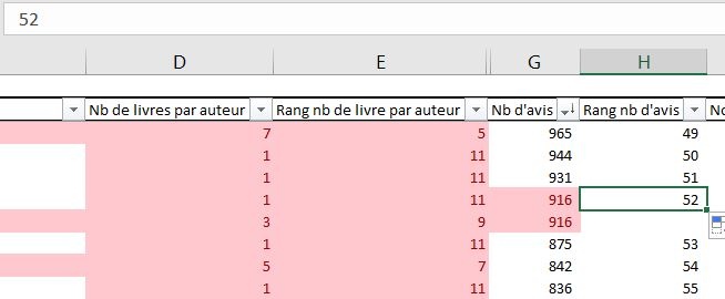

Bonjour,
J'ai une série de nombres aléatoires en colonne G, avec des doublons, et j'ai filtré la colonne G dans l'ordre décroissant. En colonne H, je voudrais insérer une série pour attribuer un classement de la colonne G qui prenne en compte les doublons de la colonne G.
La seule alternative c'est de faire cela à la main, cellule après cellule... sans compter le nombre de fois où j'ai dû recommencer cette seule manipulation à cause d'erreurs...
  • Quelle est la formule à insérer pour obtenir un classement des nombre d'avis qui prenne en compte ses doublons (par exemple ici 916, pour mettre en H 2 fois la valeur 52 et reprendre la série automatiquement ensuite) ?
Je suis sûr qu'il y a une formule, mais j'ai fait plusieurs essais infructueux : je ne sais pas si j'utilise la bonne formule, en plus je n'arrive pas à savoir si je n'ai pas fait d'erreurs. Le résultat est que ça rend fou de perdre autant de temps sur un problème aussi basique...

    A priori, la solution semble simple, en fait elle est telle que tu l'énonces : si la valeur en G est plus petite que la valeur de la cellule précédente, on incrémente le classement. Sinon, on conserve le même rang. En formule dans Excel la cellule H4, on peut l'écrire =SI(G4<G3;H3+1;H3) à recopier vers le bas autant que de besoin.
    On peut compléter avec une mise en forme conditionnelle pour masquer l'affichage (en affectant la couleur blanche au texte, par exemple) lorsqu'on a un ex-aequo, ce qui le rend tout à fait similaire à ton illustration :

    Merci beaucoup pour votre réponse, cette formule fonctionne très bien !
    Bien à vous,
