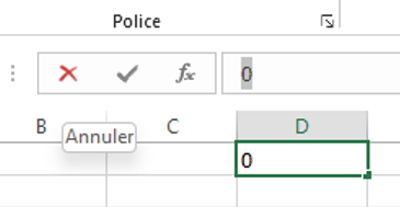

    Si tu valides après avoir appuyé sur F9, tu remplaces la formule par sa valeur. Pour ne pas faire de modification, il faut appuyer sur la touche Echapp ou cliquer sur la croix rouge :
