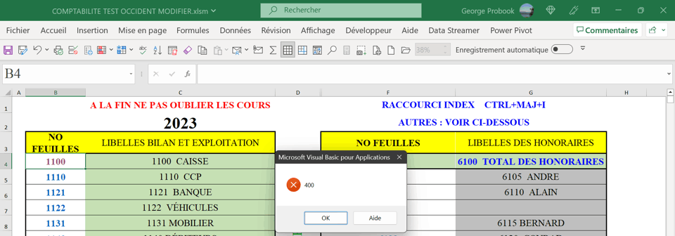

Bonjour à vous,
Pourquoi lorsque j'utilise le raccourci pour revenir à mon index ce message s'affiche-t-il ?
Merci pour votre aide.
Cordialement georges.

    Bonjour à vous deux,
    J'ai modifié la lettre "i" par "x" et cela fonctionne.
    Question : comment trouve-t-on les lettres disponibles ????.
    Bonnes salutations, georges.

    Bonjour,
    Un bug dans le code VBA. Ctrl+Maj+i c'est normalement pour afficher/masque le mode plan, donc le code VBA (macro) doit modifier ce raccourci standard.
    L'erreur n° 400 est très générique donc n'aide pas !
    Il doit y avoir une gestion d'erreur dans le code d'où ce superbe message d'erreur 😂 mais elle va plus être une gène car elle nous empêche de savoir quel module, quelle procédure et quelle ligne est fautif
