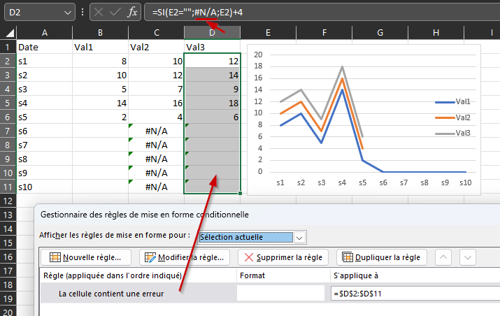

Je ne suis pas certaine d'utiliser les termes adéquats dans ma question, que j'explicite ici. Je souhaite faire un suivi hebdo de données, via un graphique courbe, à partir d'un tableau que je mettrai à jour au fil du temps. Je n'ai que peu de données actuellement, et je ne sais recourir qu'à deux options, dont aucune ne me satisfait :
  • ne prendre en compte que les dates dont les cellules comportent une valeur (figure 1) :
  • prendre en compte toutes les dates et dans ce cas-là les valeurs absentes (i.e. dates à venir) sont considérées comme des valeurs nulles par le graphique et la courbe (figure 2) :
J'aimerais avoir l'axe des abscisses de la figure 2 (toutes les dates du tableau), avec la courbe de la figure 1 (la courbe uniquement pour les valeurs renseignées).

  1. Hecatonchire 53,950 Points de réputation Modérateur bénévole
    2023-05-10T14:54:08+00:00
    Val2 et 3 sont identiques.
    J'ai ajouté une mise en forme conditionnelle pour masquer les #N/A

  2. DanielCo 107.7K Points de réputation
    2023-05-10T14:48:26+00:00
    Bonjour,
    Si tes valeurs 0 sont le résultat d'une formule, remplace le 0 de la formule par NA(), genre :
    =si(a=b;c;NA())
    à la place de :
    =si(a=b;c;0)
    Daniel
  3. Hecatonchire 53,950 Points de réputation Modérateur bénévole
    2023-05-10T14:42:29+00:00
    Les valeurs du tableau sont saisies ou proviennent de formules (ex : =SI(.... ; ... ; "") ) ?
  4. Anonyme
    2023-05-10T14:34:45+00:00
    Et bien moi avec les options par défaut, j'obtiens la figure 2.
    Mon problème est donc que je souhaite obtenir la même courbe que toi (qui s'arrête quand les valeurs ne sont pas renseignées) et que ça ne marche pas.
    Le tableau source est le suivant, j'ai créé un graphique par ligne
