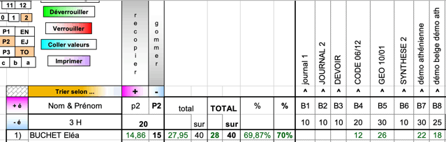

Bonjour,
J'utilise un tableau Excel depuis des années, il s'agit d'un cahier de cotes : on encode plusieurs points puis en cliquant sur un onglet, on obtient un résultat ramené /20. Or, depuis ce matin, un message d'erreur est apparu : Erreur système &H80004003 (-2147467261).
Comment régler cela ?
Je vous remercie par avance de votre obligeance.

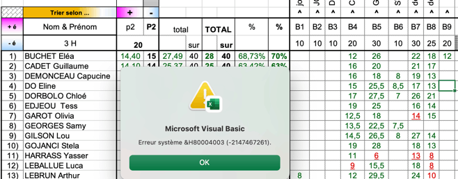

    Oui, il s'agit donc d'un problème avec la macro. Il est du coup impossible d'en dire quoi que ce soit sans "voir" la macro (et probablement même le classeur, car les interactions entre le classeur et la macro peuvent aussi intervenir dans la chaîne). Il est possible que cela soit tout de même la conséquence d'une corruption légère du classeur.
    Si tu peux partager d'une façon ou d'une autre le classeur (en en effaçant les données confidentielles)...

    J'ai recopié l'entièreté des classeurs dans une ancienne version. Jusqu'à présent, cela a l'air de fonctionner.
    Merci beaucoup pour votre aide, vos suggestions et le temps que vous m'avez accordé.

    Il s'agit d'une macro. Je n'ai pas créé ce tableau (j'en suis incapable) et l'auteur est décédé. En seconde période par exemple, on remplit les points dans les cases B1, B2, etc. En cliquant sur "recopier", le programme arrondit la cote 14,86 devient 15, etc. Désormais, il calcule bien la moyenne (j'ai inséré une nouvelle de 12/20 et la moyenne de la première élève passe de 14,86 à 14.40 mais en cliquant sur "recopier" voilà le message d'erreur qui apparaît désormais :
    Je vais essayer de retrouver antérieure et en vérifier son fonctionnement.

    Il faudrait donner plus de précisions sur le contexte. En particulier, bien sûr, la version d'Excel dont il est question (en principe 16.70 actuellement) ainsi que la version de macOS concernée. Mais surtout, quel est le mystérieux processus que recouvre "en cliquant sur un onglet" ? Est-il question d'une macro ? d'une fonction de la feuille de calcul ? de la consultation d'une autre feuille du même classeur ? Est-ce que tu peux obtenir le fonctionnement attendu lorsque tu fais un test dans une session avec un nouveau compte utilisateur macOS, créé pour l'occasion ou le compte "Invité", par exemple, pour voir si les choses se passent différemment dans un contexte "propre" ?
    Au besoin, si le classeur ne contient pas de données confidentielles, tu peux le partager via OneDrive (par exemple) ou un site comme https://www.cjoint.com/
    Il peut arriver qu'un classeur qui a un long historique de modifications, changements de version, etc. soit corrompu. En quel cas un retour à une version précédente (par exemple via Time Machine ou autre système de sauvegarde) peut permettre de retrouver un classeur fonctionnel. Sinon, un "nettoyage" en ouvrant le classeur dans LibreOffice avant de l'enregistrer sous un nouveau nom (mais toujours en .xlsx ou .xlsm). La double conversion que cette manip implique donne souvent de bons résultats sans trop de dégâts dans la mise en forme...
