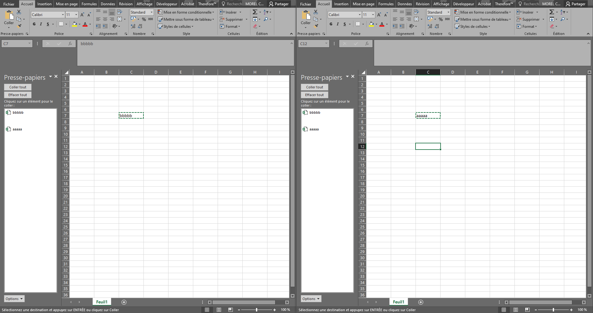

J'ai un gros problème sur mon ordinateur du boulot. Quand je copie une valeur dans une session Excel puis que je copie une valeur dans une autre session Excel indépendante, il ne prend pas en compte la nouvelle valeur copiée. Par exemple si dans une session je copie "aaaa" puis dans l'autre session je copie "bbbb" et que je colle la valeur dans la première session, il me collera "aaaa" et non pas "bbbb" alors que l'on voit bien dans le presse papier que "bbbb" est la dernière valeur copiée... (exemple en pièce jointe)

    Il y plusieurs presse-papiers différents dans l'ordinateur.
    Celui affiché à gauche est celui d'Office. En gros, il intercepte ce qui passe dans le presse-papiers Windows et en mémorise plusieurs entrées.
    Sur ma version 365 insider je n'ai pas ce comportement.
