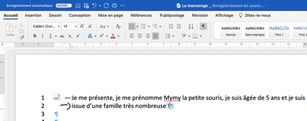

Bonjour,
J'aimerais, SVP, que quelqu'un m'explique comment supprimer le retrait automatique de l'alinéa suite à ma première ligne de dialogue (cf. capture d'écran). Je précise que je n'ai aucun problème avec le reste du texte pour les alinéas, c'est uniquement quand je fais mon cadratin ensuite toutes les autres lignes se mettent en retrait ! Je retire l'alinéa de façon manuelle mais c'est fastidieux à la longue et en plus mes mots ne sont plus alignés comme le reste quand je fais ça !

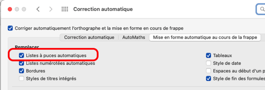

    Oui, OK. Et donc, les listes à puces automatiques
    Eh, mais c'est une version pour Mac ! 😊 Cet échange sera déplacé en conséquence.
    Du coup, c'est dans les préférences de Word, onglet "Correction automatique" > "Mise en forme automatique au cours de la frappe" qu'il faut aller décocher la case "Listes à puces automatiques" :
    Autre possibilité (comme pour toutes les corrections automatiques) : tout de suite après la correction automatique cliquer sur la flèche d'annulation ou la touche d'effacement.
    Ceci dit, aligner le texte derrière un tiret cadratin n'est pas incorrect et facilite plutôt la lisibilité du texte.

    Pa sûr de bien comprendre ce que tu décris. Mais ça fait penser à une mise en forme automatique, ce qui se gère dans les "Mise en forme automatique" qu'on trouve en passant par l'onglet "Fichier" > "Options" > "Vérification" > "Options de correction automatique..." plus particulièrement les "Listes à puces automatiques".
    Sinon, effectivement, peut-être qu'une capture d'écran permettrait d'y voir plus clair...
