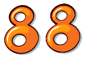

J'ai un problème avec Word. Il m'arrive très souvent de copier des images et les coller dans un document Word. Mais aujourd'hui, rien ne va. Je colle l'image, je la réduis, elle est nette et puis, lorsque j'enregistre le document, les bords de mon image deviennent flous.
Pourriez-vous m'aider ?
Sur l'image, on voit le 8 de gauche net et le 8 de droite flou après enregistrement. Il s'agit d'une capture d'écran. Si j'avais réenregistré, celui de gauche serait également flou...

Il faut savoir que les applications office diminuent la résolution des images selon les paramètres dans les options de l'application.
Rappel : Il y a une "interaction" entre taille et résolution (et définition mais la on va oublier)
Exemple de ce qui peut se passer :
  1. Ton image est correcte et est à 200 ppp en 10 cm x 10 cm
  2. Tu la passes à 5 cm x 5 cm , sa résolution passe à 400 ppp (pas lié à word, logique des images en informatique)
  3. Tu fermes le document => Word passe l'image à 200 ppp (220 par défaut en réalité)
  4. Tu ouvres le document (une image en 220 ppp est correcte)
  5. Tu la passes à 10 cm x 10 cm , sa résolution passe à 100 ppp => image "moche"
Pourquoi cette réduction de résolution faite par Word ?
=>En informatique il faut faire un compromis entre qualité et "poids" de l'image, il n'y a pas de solution miracle, donc c'est pour réduire la taille du fichier Word
Tu peux aller dans Fichier>Options> Options avancées pour changer la résolution des images ou même désactiver cette option

    Ca a fonctionné :) Un grand grand merci!
