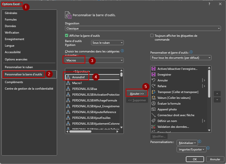

    A chaque exécution une décimale est supprimée (! pas d'annulation possible sauf quitter le fichier sans enregistrer)
    Tu peux ajouter une icone à ta barre d'outils d'accès rapide
    J'ai oublié, en bas le bouton Modifier permet de changer la bulle d'aide et l'icône.
