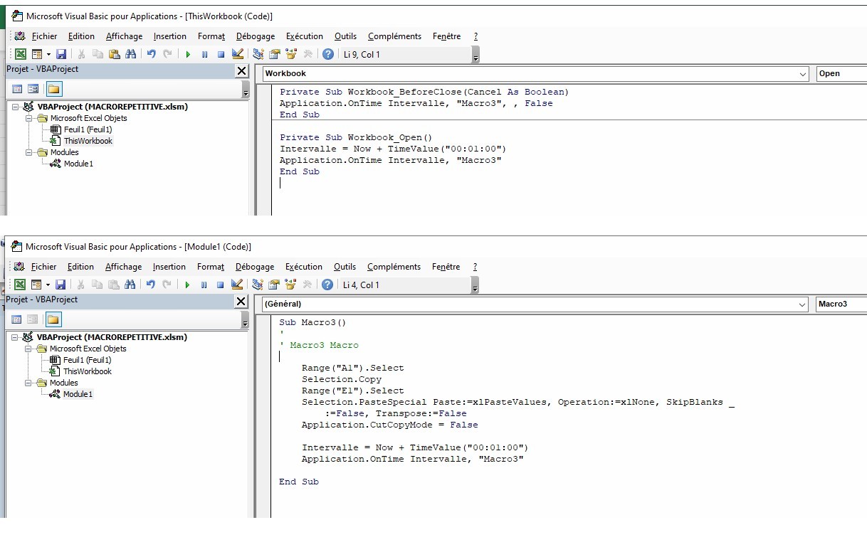

2023-06-20T09:21:42+00:00
Bonjour,
Je viens de recopier le code pour vérifier en ajoutant un msgbox dans la macro. Celui-ci s'affiche bien toutes les minutes. Regarde le classeur :
https://www.cjoint.com/c/MFujvgrOS86
Daniel

  2. Anonyme
    2023-06-20T08:15:19+00:00
    Bonjour Daniel,
    Toutes les macros (parfois très longues) que j'ai réalisées sont toujours déclenchées par un bouton que ce soit dans les feuilles excel ou dans le ruban pour des macros d'impression, enregistrement, ouvertures diverses etc.
    Je n'ai jamais réalisé de macro qui se déclenche automatiquement.
    Les seuls codes que j'ai repris sont donc:
    Dans ThisWorkbook
    Private Sub Workbook_BeforeClose(Cancel As Boolean)
    Application.OnTime Intervalle, "Macro3", , False
    End Sub
    Private Sub Workbook_Open()
    Intervalle = Now + TimeValue("00:01:00")
    End Sub
    Dans Module1
    Sub Macro3()
    ' Macro3 Macro
        Range("A1").Select
        Selection.Copy
        Range("E1").Select
        Selection.PasteSpecial Paste:=xlPasteValues, Operation:=xlNone, SkipBlanks _
            :=False, Transpose:=False
        Application.CutCopyMode = False
    End Sub
    N.B. Je ne comprends pas bien la logique de :
    End Sub
    J'ai l'impression qu'il manque quelque chose pour faire exécuter cela.
    Sincères salutations
    Daniel
  3. DanielCo 107.7K Points de réputation
    2023-06-19T14:42:00+00:00
    Bonjour,
    Qu'est-ce qui ne fonctionne pas ? La macro ne s'exécute jamais ? De plus, peux-tu coller le code dans ta réponse. Si j'ai besoin de le tester, je n'aurais pas à le réécrire.
    Daniel
  4. Anonyme
    2023-06-19T14:26:00+00:00
    Bonjour Daniel,
    au risque de passer pour un ****, voici ce que j'ai repris dans les modules en question.
    C'est bêtement copier le contenu de A1 ( où j'ai mis la fonction "Maintenant" ) et le mettre dans E1.
    Pourrais tu corriger, ou me dire où je me trompe ( puisque cela ne fonctionne pas)
    Merci d'avance pour ton indulgence
    Daniel
