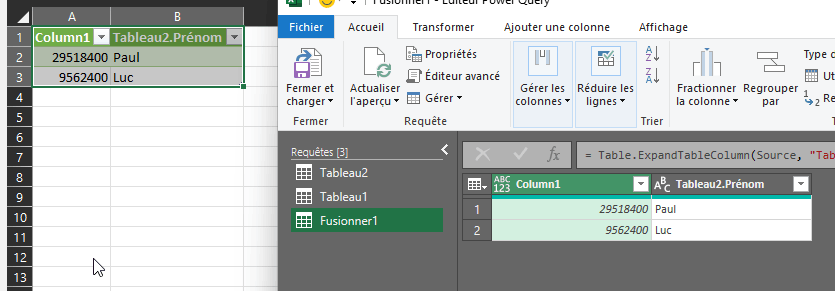

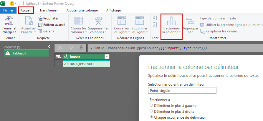

  1. Hecatonchire 53,540 Points de réputation Modérateur bénévole
    2023-06-22T11:17:21+00:00
    2016 dommage, ça limite les options via des formules.
    Pour séparer chaque Référence
    >Si ce n'est pas récurrent (à faire 1fois), avec l'outil Données>Convertir
    Tu peux même garder le type texte à tes données
    Puis tu fais tes RechercheV classique en glissant ta formule pour chercher chaque référence individuellement.
    Si c'est régulier :
    Placer les données dans une table, faire une requête PowerQuery
    Il suffira de modifier les données et de mettre à jour la requête.
    De plus tu peux même directement faire tes "RecherchesV" via les liaisons de tables (sans formule)
