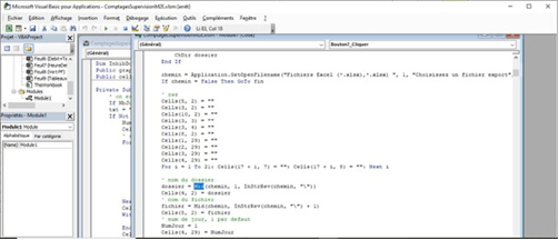

  1. Anonyme
    2023-02-09T09:40:17+00:00
    Bonjour,
    Voici les erreurs :
    Après compilation vbaproject :

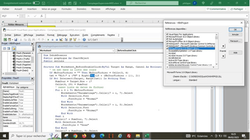

  2. Hecatonchire 53,870 Points de réputation Modérateur bénévole
    2023-02-09T08:38:06+00:00
    Bonjour,
    Va voir dans Outils>Références => As-tu des MANQUANTES (en haut, coché, écrit en majuscule) ?

  4. Anonyme
    2023-02-09T05:56:34+00:00
    Bonjour, je suis Leonielhou, un conseiller indépendant et un utilisateur comme vous, je suis heureux de vous aider à clarifier toutes les questions que vous pourriez avoir.
    Y a-t-il un message d’erreur lorsque vous l’exécutez sur 365?
    Cela semble dû aux différences de bits, 32 bits à 64 bits Excel.
    Ouvrez la fenêtre Éditeur VBA, puis sélectionnez Déboguer -> Compiler VBAProject. Voir
