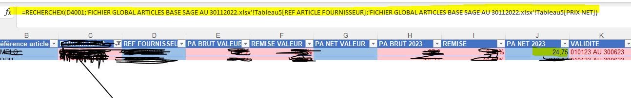

Bonjour,
Je travaille sur de gros fichiers sur lesquels j'ai mis une fonction RECHERCHE X pour récupérer des valeurs sur d'autre fichiers. Une fois avoir récupéré mes valeur, dans la cellule il s'affiche la FONCTION RECHERCHEX et du coup lorsque je ferme les tableaux la valeur se met en #REF!
Je souhaite donc figer ces valeurs en les transformant en NOMBRE ou STANDARD ? Comment puis-je faire, svp ?
Merci pour votre aide
(ci-joint une copie écran)

  2. Anonyme
    2023-01-12T13:06:17+00:00
    OUI je comprends c'est pas évident
    je vous joins un imprime écran car lorsque je fais le "copier" dans la cellule voici ce qu'il fait en selection .. on voit plusieurs selections ... peut etre que cela va vous parler ? car c'est après les différentes selection que le montant qui s'affiche n'est pas bon..
    par exemple , il va bien copier le 24.75 mais ensuite il ne copiera pas bien le 240.07
    ni le 599.34 ..

  4. Anonyme
    2023-01-12T12:24:48+00:00
    merci pour ta réponse :)
    oui c'est ce que j'ai fait...mais mon tableau a 4400 lignes, je fais un filtre sur certaines valeurs et ensuite je dois faire mon copier en valeur .... le problème c'est que parfois il me mets la bonne valeur et parfois je ne sais même pas d'où sort la valeur :(
    je pense que c'est dû au fait que les lignes ne se suivent plus a cause du filtre ??
