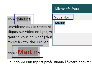

Bonjour
Il existe plusieurs solutions
Celle que j'utilise :
  • Un champ REMPLIR (Insertion>QuickPart>Champ)
  • Un signet appliqué au champ (Insertion>Signet)
  • Des renvois au signet pour répéter le contenu du champ REMPLIR (Insertion>Renvoi)

  1. Hecatonchire 53,950 Points de réputation Modérateur bénévole
    2023-03-30T08:44:45+00:00
    Bonjour,
    L'utilisation du format modèle n'est pas obligatoire mais est conseillé quand c'est un document dont on génère des copies (moins de chance que quelqu'un fasse des "bêtises").
    Une autre solution :
    Faqword - Comment utiliser les champs ASK ?
    1. Utiliser un des contrôles de contenu "inutile" de Insertion>QuickPart>Propriétés
    2. On le renomme puis le duplique par copie/coller
    3. Toute modification de la valeur d'une des occurrences modifie les autres occurrences

  2. Hecatonchire 53,950 Points de réputation Modérateur bénévole
    2023-03-29T14:38:38+00:00
    Bonjour,
    L'intérêt de cette méthode est quand le document est enregistré en tant que modèle, à la création d'une nouvelle copie le/les pop-up (message) du/des champ(s) Remplir se déclenche(nt) et met(tent) à jour tout le document.
    Pour relancer le pop-up et que tout soit à jour :
    • Ctrl+A (pour tout sélectionner)
    • F9 pour mettre tout à jour)
    Pour la mise en forme, chaque renvoi à sa propre mise en forme :
