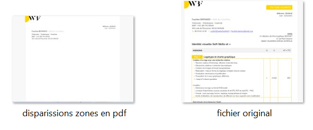

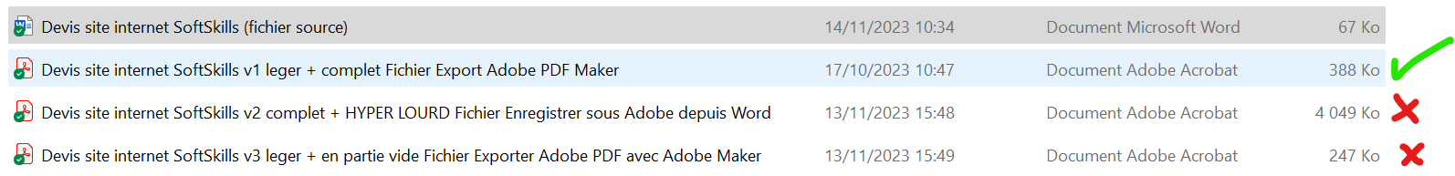

    J'ai essayé toutes les solutions expliquées (optimisation, compression image déjà très light a la base qqs Ko, etc.) je suis webmaster et graphiste je connais bien ces problématiques et le problème est apparu spontanément qqs jours après le 17 octobre (cf. capture écran ci-dessous)
    Word source de 67ko (donc hyper léger!) que je souhaite enregistrer en PDF :
    PDF du 17/10 complet et poids cohérent 388ko.
    Tout allait bien !
    et qqs jours plus tard :
    PDF du 13/11 de 247ko léger mais en partie vide (tableau ou image ou zone de texte disparaissent aléatoirement à la conversion.

    • PDF du 13/11 de 4049ko complet mais ultra lourd. Méthode utilisée : → Fichier > Enregistrer sous > *.pdf
    A gauche : "léger mais en grande partie vide" à droite "très lourd mais complet" :
