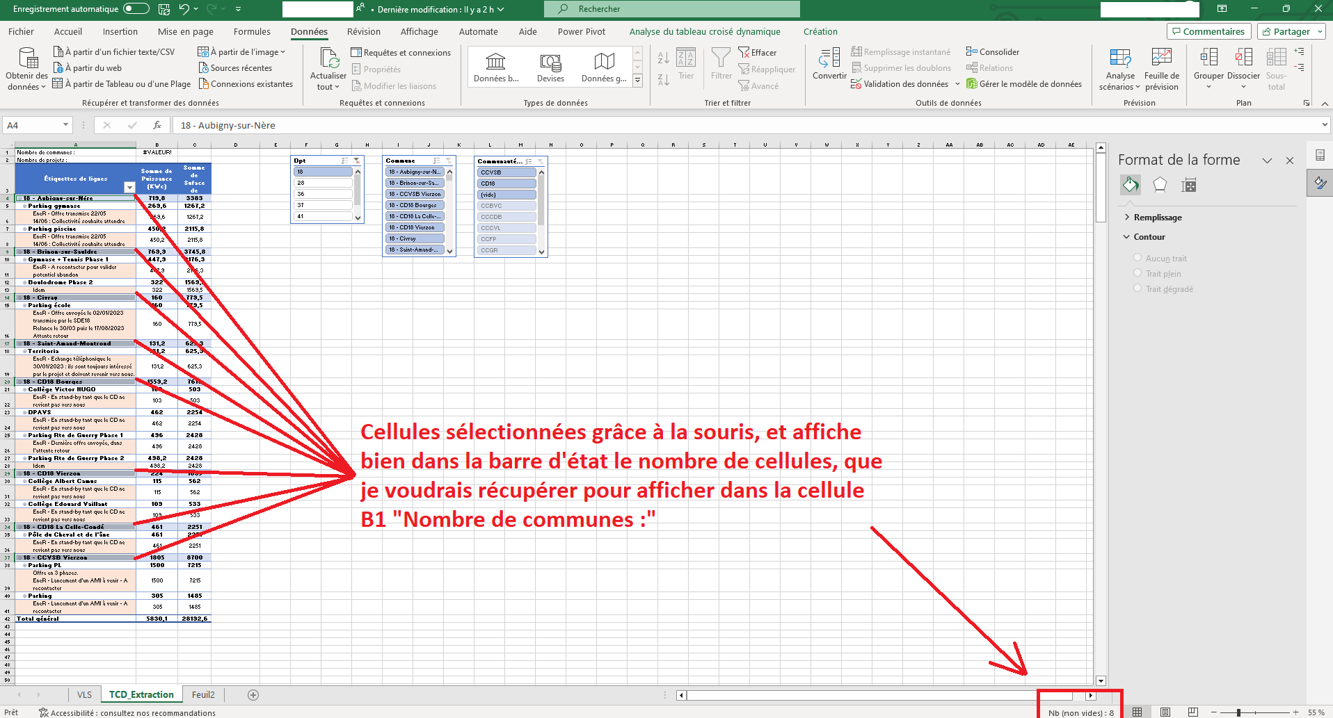

Bonjour,
J'utilise un TCD. J'aimerais pouvoir récupérer le nombre de lignes filtrées qui s'affichent d'un segment choisi, pour afficher ce nombre dans une cellule.
Dans la barre d'état, le nombre que je voudrais récupérer s'affiche (lorsque je clique sur la première ligne du segment, ça sélectionne automatiquement toutes les autres lignes du même segment). Mais quelle formule utiliser pour le récupérer ?
J'ai essayé la formule =SOUS.TOTAL(no_fonction*;Nom_du_Segment) mais cela ne fonctionne pas.
*no_fonction = 2, 3 ou 102, 103
Auriez-vous une solution ?
Merci,
PS : Ci-joint une image qui montre le nombre que j'aimerais récupérer.

    Bonjour Hecatonchire,
    Merci de votre réponse.
    Cela fonctionne, mais seulement lorsque je sélectionne un seul département. Si tous les départements sont sélectionnés (18, 28, 36, 37, 41), cela ne peut pas fonctionner.
    C'était une jolie façon de contourner le problème ^^
    Merci en tout cas.
    Cordialement,
  3. Anonyme
    2023-08-22T12:47:11+00:00
    Bonjour Daniel,
    Merci de votre retour.
    Je viens d'essayer cette formule, et elle fonctionne mais pas tout à fait.
    Elle fonctionne seulement lorsque je filtre avec le segment "Commune". Si je sélectionne plusieurs communes de ce segment, oui, elle m'affiche bien le nombre de communes sélectionnées.
    Cependant, lorsque je souhaite filtrer avec le segment "Dpt", et donc que ça sélectionne un "Dpt" (=Département) entier, la valeur de la formule renvoie le nombre total de commune. Il ne renvoie pas seulement le nombre de communes (lignes) affichées pour ce département.
    Je pense qu'il faudrait vraiment une formule qui puisse compter le nombre de lignes affichées en fonction du filtrage par "Dpt" et ou par "Commune".
    Merci d'avance pour votre aide et votre temps consacré à la résolution de ma question.
    Bien cordialement,
