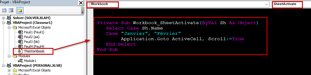

  1. Hecatonchire 53,870 Points de réputation Modérateur bénévole
    2023-09-13T17:56:15+00:00
    J'ai "bêtement" pensé que ton lien va dans d'autres feuilles d'où ce code mais tu restes dans la même feuille, c'est bien ça ?

  3. Hecatonchire 53,870 Points de réputation Modérateur bénévole
    2023-09-13T17:30:06+00:00
    Je te propose ce code (à adapter) pour qu'il ne ce "déclenche" que pour une liste de feuille
