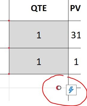

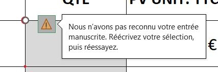

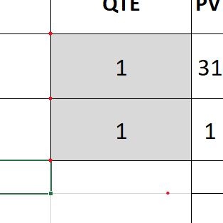

J'ai des fichiers Excel avec des petits points rouges qui sont positionnés soit au coin de cellules, soit sur une ligne ou une colonne mais jamais dans une cellule.
Je m'aperçois que ces points génèrent de la lenteur dans l'utilisation du fichier... au point de le rendre inexploitable !
En effet, si je supprime une ligne ou quand je change d'onglet, ou que j'exécute une opération de copier/coller, bref, lorsque j'utilise Excel, l'application mouline et me rend la main après plusieurs secondes, voire plusieurs dizaines de secondes : c'est inexploitable au quotidien.
J'ai appelé le support Microsoft qui a vérifié mon ordinateur et l'installation d'Excel (Office 365) : le support me confirme que c'est bien le fichier qui est en cause. La personne du support n'a pas pu me donner d'explication à ces points rouges et m'a conseillé de poser une question sur ce forum.
J'ai constaté que je peux supprimer ces points rouges qui semblent être la cause du problème mais c'est laborieux...
Les points rouges sont identifiés comme étant des encres dans Excel mais je ne sais pas ce que cela veut dire.
J'ai fait des captures d'écran pour montrer le problème.

Je viens de trouver une solution pour supprimer ces "petits points rouges" !
Ce sont des entrées manuscrites.
Elles ont probablement été créés par Excel via l'écran tactile de mon ordi.
J'ai donc trouvé comment les supprimer mais je ne sais pas comment ne pas les générer !

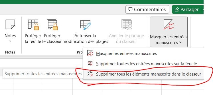

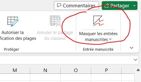

Pour les supprimer :
1/ Aller dans le menu "Révision"
2/ Cliquer sur le bouton "Masquer les entrées manuscrites"
3/ Sélectionner le menu "Supprimer tous les éléments manuscrits dans le classeur"
Mon fichier est passé de 55Mo à 28Ko !
Et cela a résolu tous mes problèmes de lenteur.
