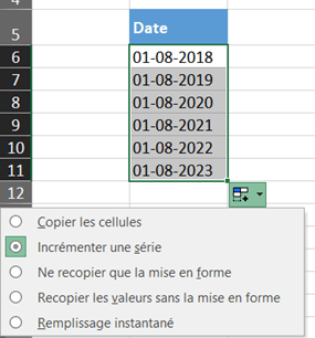

Bonjour,
J'ai une licence Microsoft 365 familiale et quand je veux personnaliser des dates, j'ai seulement les options qui sont sur l'image :
Les dates sont en format date et j'ai aussi converti en date. Je ne peux pas changer l'incrémentation par jour, mois ou année.
Merci pour votre aide
Microsoft 365 et Office | Excel | Pour la maison | Windows
Anonyme
2023-09-28T13:28:41+00:00
Tes cellules sont formatées comme texte (ce que l'alignement à gauche indique). Du coup, l'incrémentation se fait sur le dernier caractère de la "chaine". Le fait de saisir des slashes à la place des tirets ne suffira pas à modifier ça, pas plus que de lui affecter le format date après avoir saisi des données vues comme du texte (le format texte est plutôt prégnant).
Il te faut mettre la cellule en format date (ou en format standard) avant de saisir une date. Ou sinon, si la cellule a déjà été mise au format date (mais que ça n'a pas d'effet sur le contenu qui reste en texte, comme dans ton exemple), il faut passer la cellule en mode édition (c'est à dire double-cliquer sur la cellule), puis valider avec la touche entrée (sans rien saisir).
Si tu veux que l'incrémentation se fasse en mois ou en années au lieu de jours, il te faut saisir deux cellules (ex 01/08/2018 et 01/09/2018), sélectionner les deux cellules puis recopier vers le bas.

  1. Anonyme
    2023-09-28T14:17:56+00:00
    Bonjour Bernard,
    Même si je met en format "Date" avant, il reste en mode texte, mais j'ai découvert que si je convertis, ça fonctionne. Ou si j'écris la date en format américain, année-mois-jours, ça se met automatiquement en date. Je suis au Québec et je suis habituée à écrire jour-mois-année.
    J'aurais une autre question, est-ce qu'il y a un crochet que je peux mettre quelque part pour que, quand j'écris une date même en format texte, elle se convertisse automatiquement en date ? Ou est-ce que je devrais m'habituer à écrire la date en format américain ?

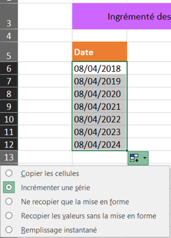

  2. Anonyme
    2023-09-28T13:05:09+00:00
    Bonjour Daniel,
    J'ai essayé deux fois, même dans un nouveau classeur et ça ne fonctionne pas, j'ai toujours les mêmes options :
    Si vous pensez aux mots bizarres, ne vous inquiétez pas, dans mon cas c'est normal. Ça m'arrive souvent 😉
