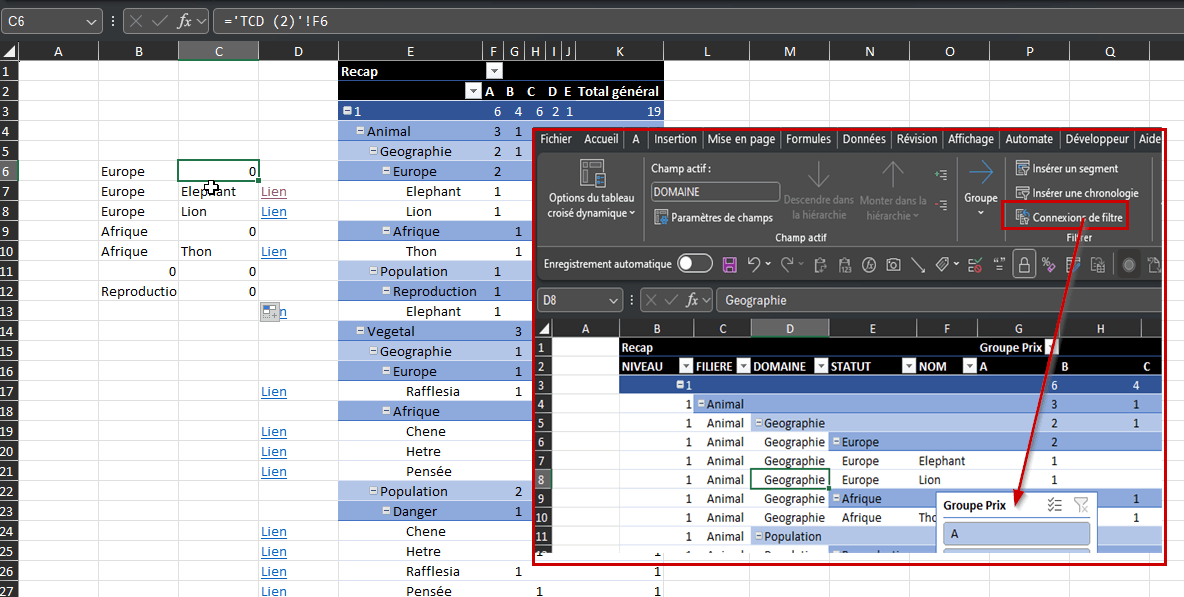

    J'ajoute une illustration
  4. Anonyme
    2023-11-22T14:30:51+00:00
    Bonjour Tartofraises75,
    Ne m'en veux pas mais je n'ai pas "creusé" ta question par pur fainéantise, je l'admet 😔
    Je ai vu :
    "Idéalement, si on pouvait aussi extraire du TCD le "Statut" du "nom" que l'utilisateur clique pour également aller à la bonne ligne ce serais super."
    Une idée bidouille :
    Modifier la présentation de ton TCD ou faire une copie caché du TCD avec une autre présentation
    Tu sélectionnes
    • Disposition : Mode Plan + répéter tt les étiquettes
    • Sous-Totaux : En haut
    Si 2 TCD :
    • Ils auront la même disposition donc correspondance ligne/ligne.
    • Si les utilisateurs utilisent les filtres, tu peux synchroniser les TCD par des segments via Connexion de filtre/rapports.
    • Reste le problème du tri par l'utilisateur, la je n'ai pas de solution à part lui dire de ne pas trier 😁
