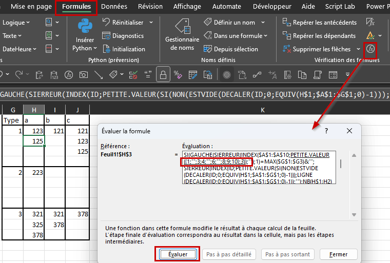

Il semble que la fonction INDIRECT ne supporte pas les matrices en argument.
Au point où tu en es, ajoutes une fonction INDEX pour extraire la valeur de la matrice
=INDIRECT( INDEX (....);1) )

    La grande question étant pourquoi diantre m’interprète-t-il cette Ligne() en matrice et pas l'autre alors que les deux sont dans la même formule (validé en matricielle) ...
    Mais soit, tu as raison au point où j'en suis une fonction de plus ou de moins... très bonne idée le index ça fonctionne parfaitement !
    Je vais voir quelle sorte d'autres problèmes je vais rencontrer en copiant ce fourbis partout xD
    En tous cas merci beaucoup !
    Résolu !
  2. Anonyme
    2023-11-07T15:47:10+00:00
    Merci j'avais cherché partout cet outil qui apparait quand Excel repère des formule incohérente. ça va beaucoup m'aider.
    Mais dans le cas présent, c'est bien ce que je craignait, la range construite sur indirect renvoie une erreur #valeur.
    Alors qu'il n'y a aucune raison. puisque en testant la formule à part
    Il arrive bien a interpréter le Indirect.
    Est-ce que c'est un problème de matricielle, j'ai vu qu'il rajoutait les {} dans ses étapes de calculs ?
    J'utilise aussi un indirect dans le NB.SI
    et là il ne met pas les {} avant d'interpréter le indirect ?, du coup il passe
    Je me suis dit que c'est parceque je faisait un calcul sur ligne qu'il interprète le résultat de Ligne comme un nombre et non une matrice, mais ça ne change rien même si je met *1 ou +0 donc.. je sêche.
    Mais bon je ne perd pas espoir, merci pour tes conseils ! =)
  3. Hecatonchire 53,870 Points de réputation Modérateur bénévole
    2023-11-07T15:11:02+00:00
    Oops je n'avais pas vu le &""
    Mes questions concernant le nombre de type étaient pour chercher d'autres manières de faire, mais toutes mes idées font appel à des fonctions de calcul non disponibles en version 2019 (Microsoft a sortie pas mal de nouvelles fonctions intéressantes sur les version plus récentes).
    Mais ça ne répondrait pas vraiment à ta question.
    La seule chose que je pourrais te conseiller, c'est d'utiliser l'outil Evaluation de formule sur un petit échantillon (pour que les matrices ne soient pas trop grandes) sur tes 2 formules, afin de tenter de comprendre la différence d'interprétation d'Excel.
