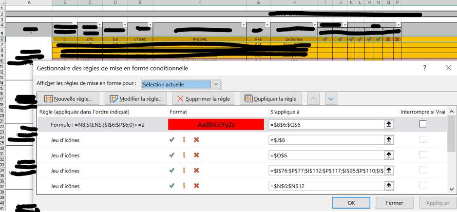

    J'ai trouvé mon erreur, léger mais une erreur tout de même, j'ai glissé un point (".") après le "ENS"
    Merci pour votre réactivité Hecatonchire ! Je ne suis pas déçu de votre retour rapide et efficace !

    La solution n°2 fonctionne mais elle a une faille : s'il y a un caractère différent du type "/" à remplir dans le tableau.
    La solution n°1 correspond exactement à ma situation, or elle ne fonctionne pas, je vous mets une capture d'écran ci-joint :
