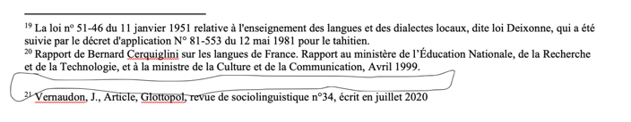

J'ai un gros souci actuellement. Je n'arrive pas à retirer les sauts de ligne qu'il y a entre mes notes de bas de pages. Je ne comprends pas pourquoi les sauts de ligne sont présents ! Impossible pour moi de les supprimer ! J'ai un peu regardé sur internet des astuces mais ça s'est toujours soldés par un échec.
Avez-vous une solution rapide et efficace pour contrer cela ? C'est très urgent et je n'y arrive pas du tout !
Je précise quand même que je travaille sur MacBook ! Je vous mets en capture d'écran le problème que je souhaite régler pour que ça vous parle davantage :
Merci et je suis dans l'attente désespérée d'avoir une aide !!!!

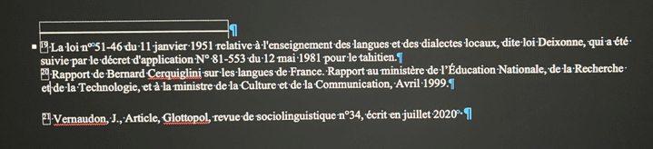

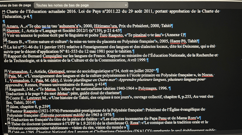

    Alors voici les photos, pour que tu puisses voir toi même ce que ça en est :
    Et voici l’autre image qui résume la situation :

    Si tu affiches les "marques de mise en forme" (le bouton dans l'onglet "Accueil), est-ce que l'espace se matérialise comme dans cet exemple ?
    Si tu passes en affichage "Brouillon" (menu "Affichage"), et que tu demandes l'affichage des notes de bas de page (menu "Affichage" à nouveau) comment les choses se présentent-elles ?

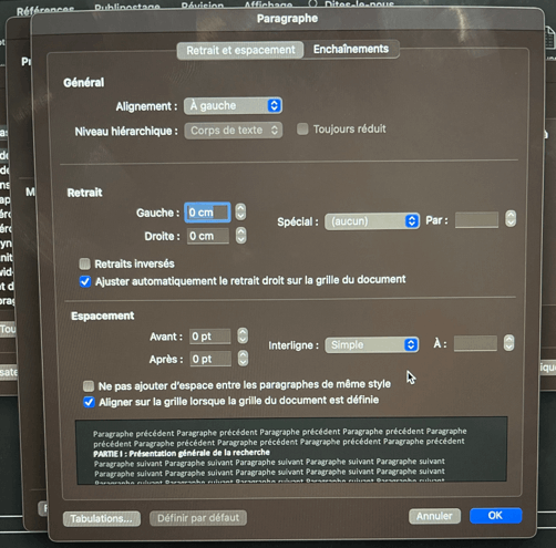

    J’ai fait la manipulation que tu m’as dit de faire, je te joins la capture d’écran afin que tu puisses juger de toi même ce qui ne va pas dans mes réglages d’espacements !

    Si tu vas dans le style "Notes de bas de page" (menu "Mise en forme" > "Style...") et que tu cliques sur le bouton "Modifier" pour aller chercher, par le menu déroulant en bas à gauche le format "Paragraphe..." est-ce qu'il y a une valeur pour l'espacement (par défaut tout est à zéro) ?
