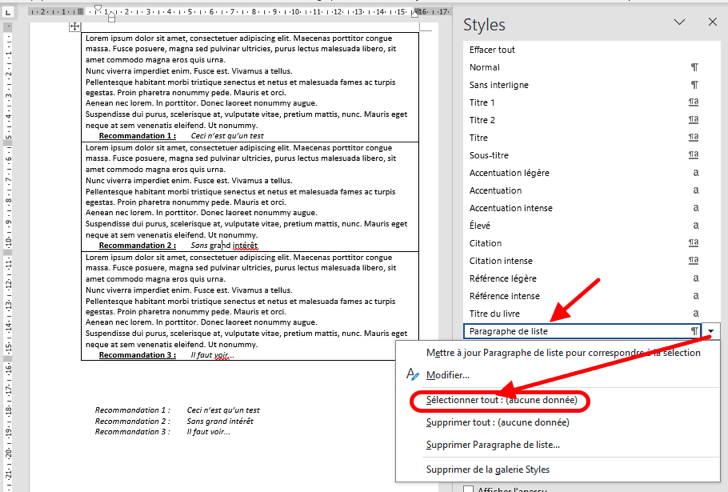

On peut le faire assez facilement. Dans le "Volet Styles" sélectionner le style correspondant à la numérotation personnalisée. "Tout copier" puis aller en fin de document pour coller. Cela ne colle dans un premier temps que le texte, mais on lui affecte alors la numérotation et on demande à ce qu'elle recommence du début. Voilà le résultat :

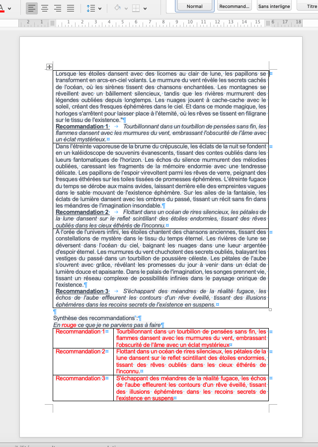

    J'ai fait une copie écran de l'exemple que j'ai réalisé en espérant que ce sera plus clair.
    Au départ, je pensais plutôt devoir utiliser la fonction "insérer une citation"
    Merci de votre aide

    Y aura-t-il moyen de créer en fin de document un tableau récapitulatif qui regrouperait dans ses lignes chaque recommandation et dans ses colonnes le numéro dans la première et le texte dans la seconde ?
    Merci d’avance pour ton aide.

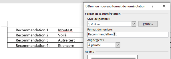

    Je ne sais pas si j'ai bien compris ta demande. Mais, en fonction de ce que j'en ai compris, c'est réalisable avec une numérotation personnalisée :
    Si ça ne correspond pas à ce que tu cherches à obtenir, merci de donner plus de précisions (et peut-être même une illustration)...
