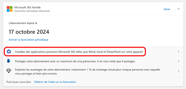

    Sur la page "Services et abonnements" (celle dont j'ai donné le lien, pas la page d'accueil du compte) tu n'aurais pas cette ligne ?

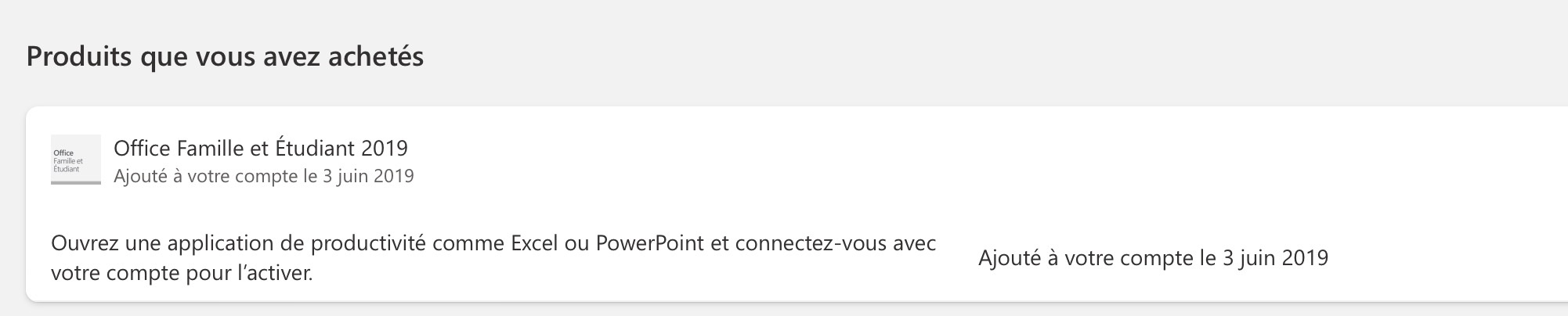

    Sur mon compte MS, je ne vois pas de section "Installer les applications Office...", mais la rubrique (écran ci-dessous).
    Mais comment faire pour autoriser ou libérer une autorisation ? Je ne vois pas du tout, ça n'apparaît nul part, ni sur les app, ni sur mon compte MS.
