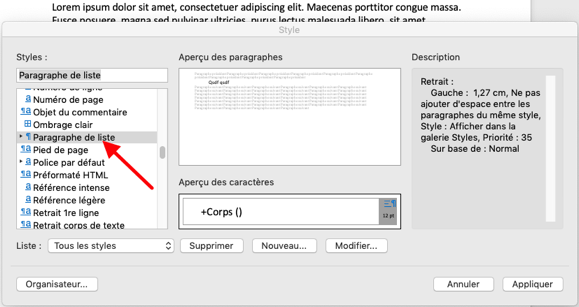

2023-10-16T12:24:03+00:00
En passant par le menu "Mise en forme" > "Style..." vérifie le style "Paragraphe de liste" :
Logiquement, c'est là que devrait se cacher le paramétrage non voulu...
Si cela ne répond pas à ta question, merci de donner quelques précisions complémentaires. En particulier la version de Word dont il est question (en principe la 16.78 actuellement) et la version de macOS concernée...
