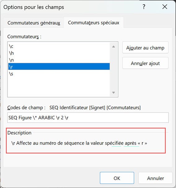

    Merci beaucoup !
    En remplaçant \s 1 par \r 16 par exemple j'obtiens ce que je veux. Grand merci à tous !

    Bonsoir,
    Pour modifier la numérotation des légendes, il faut utiliser le commutateur \r suivi du numéro souhaité
    On obtient la liste des commutateurs possibles en affichant le code champ (Alt + F9)
    • puis clic droit => modifier le champ
    • le champ SEQ est sélectionné, puis Options
    • onglet commutateurs spéciaux
