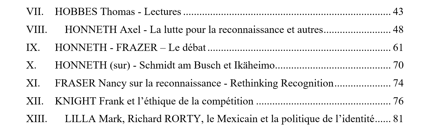

Bonjour j'ai une question dans Table des matières Word. Mes numéros de titre sont alignés verticalement. Mais les titres eux-mêmes ont des distances variables par rapport à leur numéro dans la table. Ce n'est pas esthétique. Comment faire ? Merci.
Exemple :

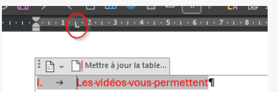

    Coche Ruban Affichage>Règle

    Un grand merci, Arnaud, mais je ne vois pas apparaître la règle qui figure sur ton image. (je comprends bien : je me mets dans ma table des matières, le curseur à la 1ère ligne !). Un petit coup de main encore.

    Bonjour
    Décale le taquet de la 1ere ligne de ta table des matières un petit coup à droite puis à la position voulue (pourquoi pas la position d'origine).
    Les autres lignes se mettront à jour
